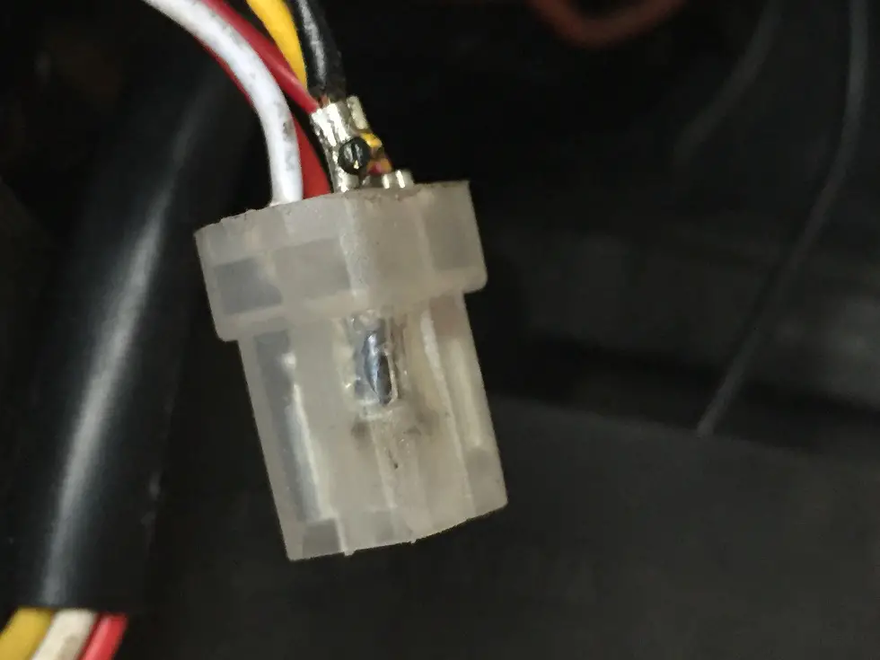

    - Bei laufendem Motor waren im vierpoligen Stecker der VAPE Blitze zu sehen, sobald man auf Stufe 2 (Licht) schaltete.
    - Sichtprüfung ergab einen rausgerutschten Kontakt (bzw. war er schon beim Zusammenstecken rausgerutscht) s. Bild
    Fehlerbehebung:
    Leider ist durch Funken und Hitze, der Klemmkontakt mit dem Plastik des Steckers verschmolzen. Bis ich einen neuen Stecker hab, habe ich mit einem separaten Kabel einen Bypass für diese Verbindung gelegt.
    Fazit:
    Beim Einbauen einer VAPE unbedingt darauf achten, dass in dem vierpoligen Stecker wirklich alle vier Kontakte richtig verbunden sind. Da fließt ordentlich Strom und was nicht, oder wackelig verbunden ist, wird über kurz oder lang wegbrennen. Bei mir funktionierte das Licht ca 100km über alle Probefahrten und fiel dann plötzlich aus.
    Ende gut, alles Gut

  • Super gemacht! :thumbup:
    Da sieht man am "lebenden Beispiel", was lockere oder rausgerutschte Steckverbindungen auslösen können... - Also immer auf straffen Sitz aller Steckkontakte achten!
    Notfalls müssen die "Weibchen" etwas nachgebogen werden, so dass sie schön straff auf den "Männchen" sitzen.
    (vor dem endgültigen Zusammenstecken würde ich vielleicht auch die "Männchen" ("Kontaktzungen") mit einem haudünnen Film Polfett konservieren...)
    Aber:
    Ich hätte anstatt einen Bypasses zu legen den einen Kontakt mit einer Spitzzange von hinten gepackt und auf den Gegenkontakt geschoben...
    Gruß Frank
    an die Dose fassen
    und eine gewischt bekommen!
    :whistling:
  • Aber:
    Ich habs probiert, der ist total festgebacken. Ich hätte vielleicht noch versuchen können, den Kontakt mit dem Lötkolben heiß zu machen, um ihn zu verschieben. Da fehlte mir aber die 3. und 4. Hand, wie immer ;)
    Weiß jemand, wie der Steckertypus heißt und wo man ihn bekommt? Wenn ich den Baugleichen kriege, muß ich nur die eine Seite neu machen.
