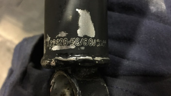

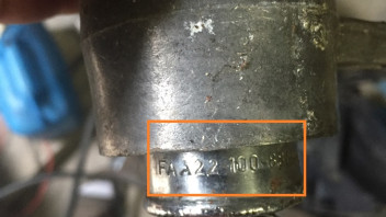

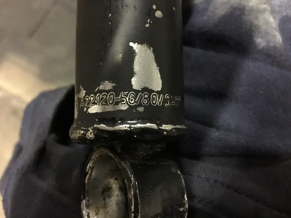

    Schauen wir uns erstmal an, um was es sich handelt. Am unteren Auge ist der Typ eingestanzt. Wir haben es also mit A22-120-56/80V zu tun. Google sagt mir, wie das zu lesen ist
    Code
    - Bauart: A22
    - Nennhub: 120mm
    - Dämpfung Zug: 56
    - Dämpfung Druck: 80
    Desweiteren sagt mir Google, dass 80ml Öl rein müssen

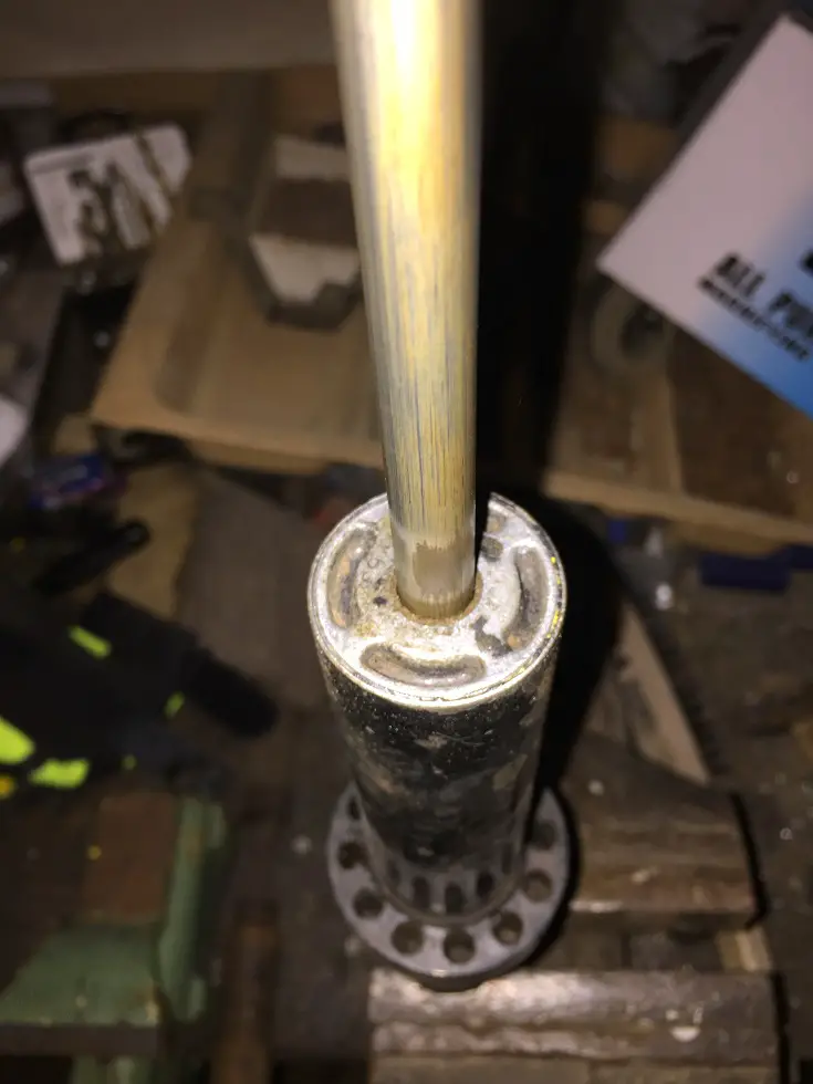

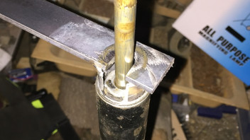

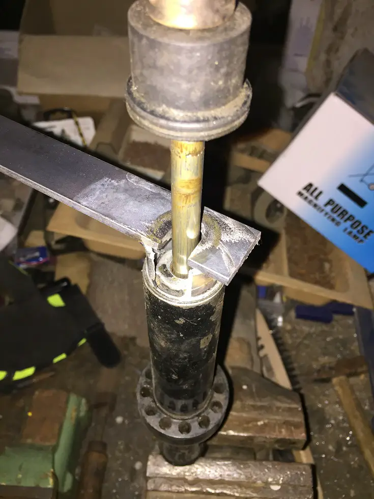

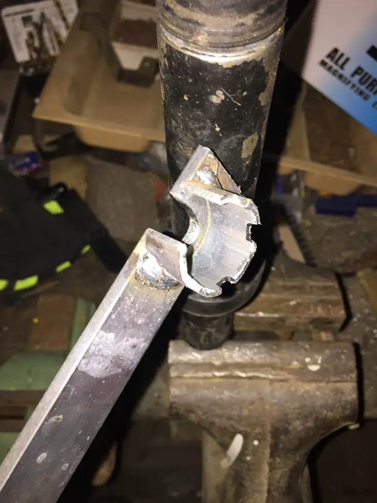

    Nundenn, erstmal das untere Auge ausgebuchst, damit es Halt im Schraubstock gibt. Im Schraubstock eingespannt, zeigt sich der Stossdämpfer schon mal von der bösen Seite. Wie soll man diese Abdeckkappe lösen?
    Kurz gemeßschiebert und festgestellt, das der Ring mit Vertiefungen einen Aussendurchmesser von 28mm hat. Kopfkratz - genau, das Rohr, was ich für die Buchsen der Starschwinge gekauft hab, hat genau 28mm. Ein Stück Flachstahl lag auch noch rum. Also fix 3cm vom Rohr abgeflext, in den Flachstahl ein 10 Loch gebohrt, mit Flex ein U draus gemacht und etwas aufgeweitet, Der Stoßdämpferstab ist 10mm, als ein bisschen Luft lassen. Magnetwinkel drauf, 2 Punkte gesetzt und einmal Runde rum gebrutzelt. Dann angehalten und mit einem dünnen Edding die Schlitze angerissen. Eigentlich hätte ich mit der Flex nur kreuzweise rüberreiten müssen.
    Ich habe im Internet auch eine Lösung gesehen, wo jemand sich einen Schlüssel mit M5 Schrauben (vgl. Flex Schlüssel) gebastelt hat. Also, wer kein Schweißgerät hat, kann sich auch so behelfen. Das Flachblech so wie Meins, im passenden Abstand 2 Löcher gebohrt, M5 Gewinde reingeschnitten, Schrauben rein, Schrauben unten auf Schlitzgröße passend feilen. Beispiel aus einem anderen Forum
    Und funzt, als wenn der Schlüssel exakt das vorgeschgriebene Werkzeug wär

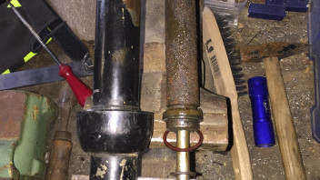

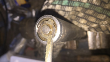

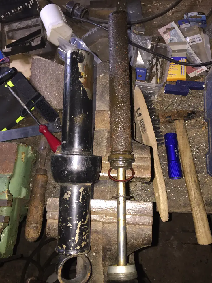

    Die Innenhülse war an der Außenhülse festgegammelt. Das ist KEIN Flugrost mehr! Ich mußte erst eine Bierlänge WD40 einwirken lassen. Irgendwann habe ich die Innenhülse dann doch lockern können, mit viel Geduld und rumrackeln. Achtung, wenn ihr mit dem Schraubenzieher rangeht, äußerste Vorsicht, die Außenhülse ist sehr dünn, versaut Euch nicht das Gewinde von der Abdeckkappe. Da ist kein Tropfen Öl mehr drin. Wie auch, durch den Simmerring oben kann man bei 1mm Spiel durchgucken. In dem Teil dort neben der roten Dichtung sitzt der Simmerring.

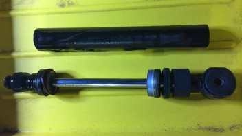

    Das Innenleben müssen wir nun aus dem Innenrohr rausziehen. Das war echt eine Sauerrei, eine Mischung aus Rost und Ölresten. In Verbindung mit viel WD40 und Waschbenzin färben sich die Pfoten schwarz. Wenn ich den 2. Stossdämpfer mache, reiche ich noch ein Foto vom frisch zerlegten dreckigen Zustand nach. Ich wollte gestern einfach das Handy nicht anfassen, mit den Fingern. Auf dem Foto also der schon gereinigte Zustand, allerdings so wie es im Rohr steckt, also noch nichts demontiert. Das Innenrohr steckt im Schaubstock und ist schon mit Drahtbürste und 1000er Schleifpapier auf Vordermann gebracht. In dem dickeren Teil, dort wo der rote Schraubenzieher liegt, sitzt der Simmerring, da wollen wir ran. Ganz links außen seht ihr das eine Ventil.....
    und im Innenrohr unten ist das andere Ventil.
    Beide Ventile waren festgegammelt. Mit viel WD40 habe ich das Ventil im Rohr wieder gängig gekriegt. Am Boden, also von innen am Ventil war noch Ölschlick. Da das Ventil aber schon wieder locker und durchlässig war. habe ich es über Nacht in ein Glas mit Benzin gestellt. Heute früh dann mit einem langen dünnen Pinsel ein wenig drin rumgerührt - nun ist es auch wieder richtig sauber und geht wunderbar leicht. Da das normal alles im Öl schwimmt, wird das auch nicht wieder festgehen, hoffe ich.

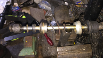

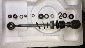

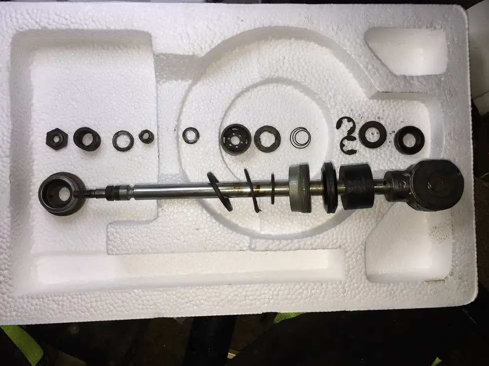

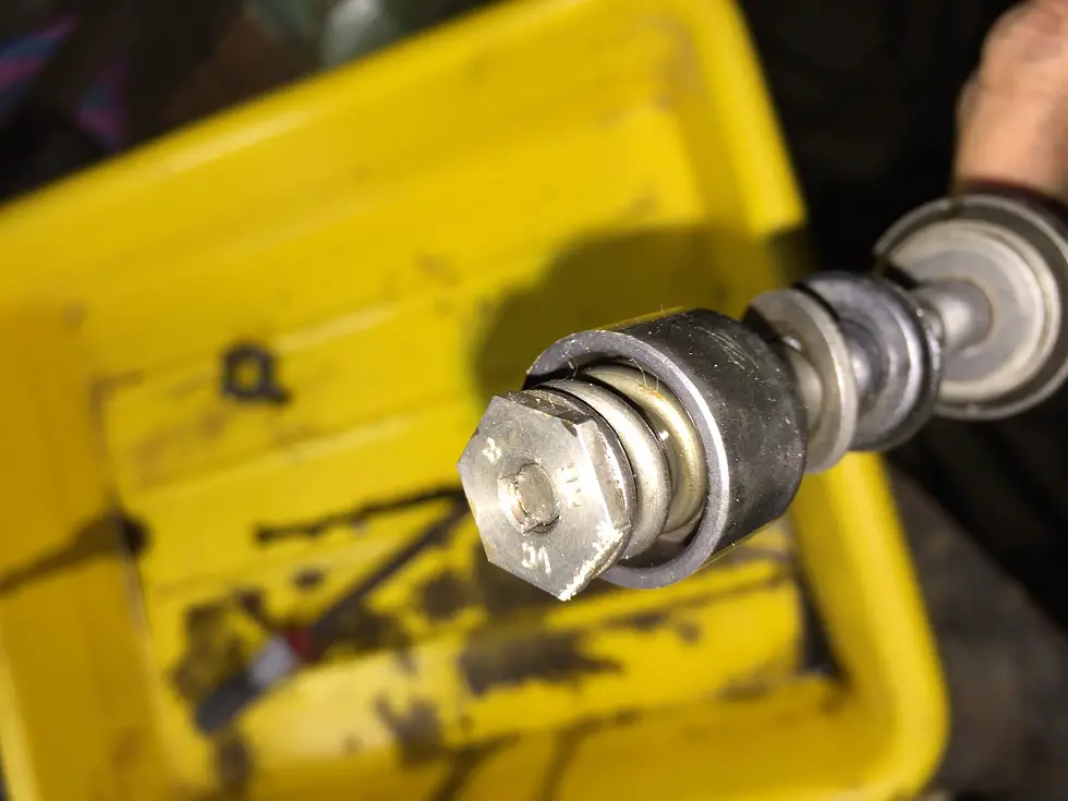

    Den Innenstab zerlegen wir nun von unten nach oben. Ich war mir zunächst unsicher, ob von unten oder von oben (vom Auge her). Da aber im Auge oben ein Splint steckt, der quasi nur auszubohren ginge, habe ich mich try & Error für unten entschieden. Dort ist eine flache 14er Mutter. Dahinter eine Spiralfeder. Ich hatte Angst, das beim Lösen der Mutter alles auseinanderschneppst - war aber nicht so. Die Spiralfeder scheint nur Sicherung für die Mutter zu sein. Ein Federring ist dort als Sicherung nicht möglich, da das Öl durchströmen muss. Diese Mutter hat was mit dem Dämpfungswert zu tun. Bei mir war die Mutter unten genau bündig mit dem Ende des Gewindes. Merkt Euch also genau die Position. (Wie weit die Mutter draufgeschraubt ist.) Am Besten, Messschieber dran und Foto machen. Nach Mutter und Feder kommt ein kleiner Schraubbolzen mit 2 Abflachungen. Schlüsselweite weiß ich jetzt nicht, müsste 8er oder kleiner sein. Ich habe dort einen Kleinen Schraubstock benutzt. Die Gewinde sind alle festgegammelt gewesen. Also mit der gewissen Vorsicht vorgehen - Gewalt ist bei Oldtimern nie gut - lieber mehr Rostlöser. Nach dem Bolzen kommt die Ventilglocke Diese gleich überprüfen ob alle Löcher und Schlitze durchgängig und sauber sind. Dann kommt noch eine kleine U-Scheibe, die als Ventil wirkt, mit eine kleinen kegelförmigen Spiralfeder. Dahinter 2 Sicherungsringe. Explodiert sieht es dann so aus - stellt Euch vor, die untere Reihe ist die Fortsetzung rechts neben der oberen Reihe:

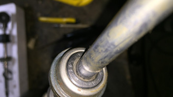

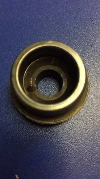

    Untere Reihe links - dort liegt unser Korpus Delikti - der Halter für den Simmerring. Der Simmerring steckt da einfach von oben drin, auch wenn das Teil sich irgendwie aus 2 Teilen zusammensetzt. Ich dachte zuerst, der Simmerring sitzt wie unter einer zu lösenden Glocke. Ist aber nicht so. Mit einem Schraubenzieher und kleinem Hammer sucht man sich nun eine Stelle im Simmerring und schlägt einen Knick Richtung Mitte rein. ACHTUNG: keine Schäden am Sitz des Simmerringes machen - nur "im Gummi arbeiten". Irgendwann verliert er die Spannung und ihr könnt ihn rausnehmen. So sollte das dann aussehen:

    Gibts da was spezielles zu beachten, außer der Viskosität und Ölmenge? Einstellbares habe ich nirgendwo gefunden. MZ Schrieb in ihren Wartungshinweisen, das gleiche Öl wie für die Gabel zu verwenden. In der Standard Telegabel Flasche sind 80ml drin, also passt genau eine Flasche rein.
    Ansonsten wird die Dämpfung ja nur durch die Lochgröße in den Ventilen beeinflußt. Also wie schnell das Öl mit Viskosität XY da durchfließen kann. Der Unterschied zwischen den Richtungen wird durch das Ventil auf dem Stab hervorgerufen. In der Eintauchrichtung sind mehr Löcher frei als in der Ausziehrichtung. Oben, bei dem Explosionsfoto sieht man die Ventilglocke. Beim Eintauchen sind alle Löcher offen, beim ausziehen nur die äußeren Schlitze. Eigentlich ein geniales Prinzip, aber einstellbar ist da nichts, zumindest nicht offensichtlich.

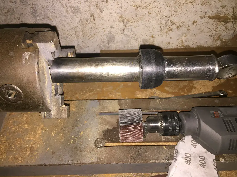

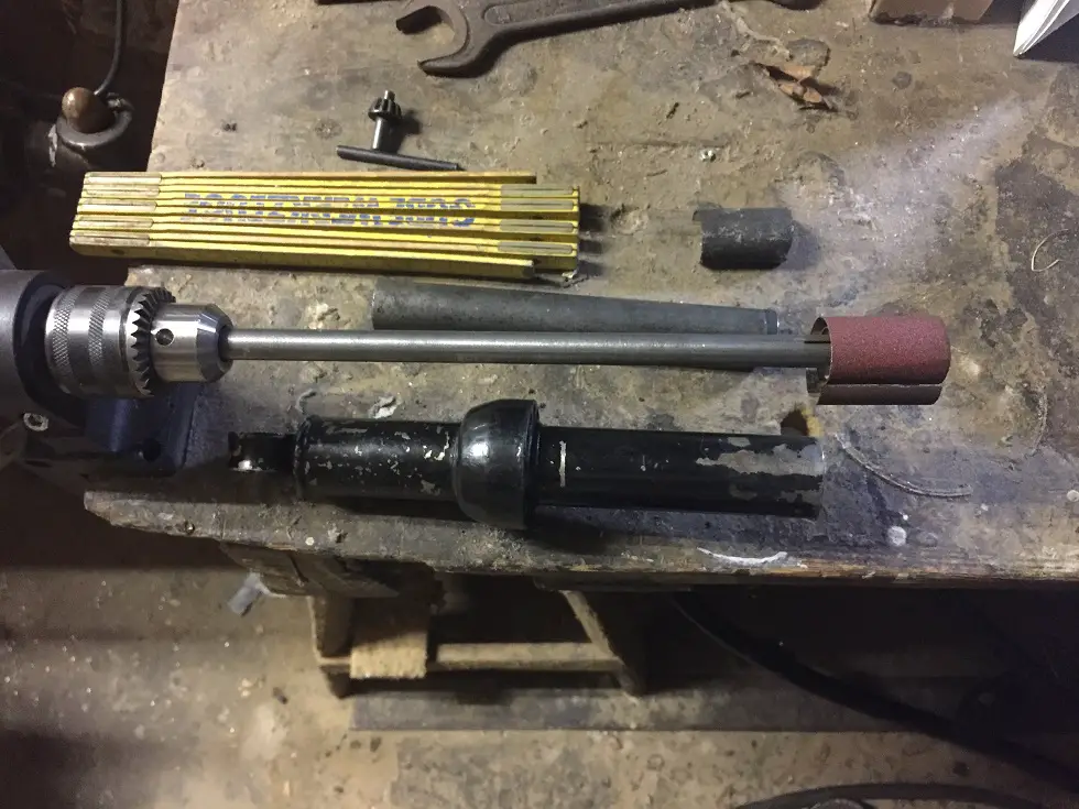

    Ich habe mir heute ein Werkzeug gebaut, mit dem ich die Rohre von innen schleifen kann. Einfach ein 12mm Rundstahl aus dem Baumarkt oben eingeschlitzt, einem Streifen 180er Schleifpapier eingefädelt und drehen lassen. Damit sind die Rostpickel in den beiden Rohren Geschichte.

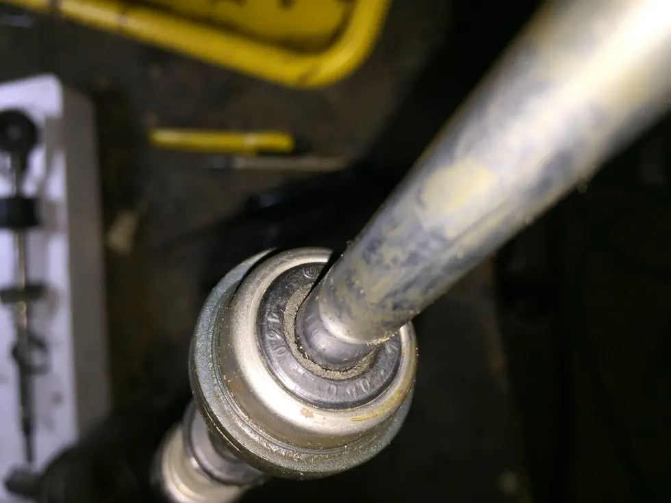

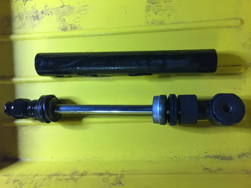

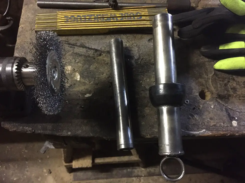

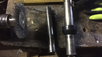

    Dann habe ich mich an den zweiten Dämpfer rangetraut. Nun mit dem Wissen wie es geht. Ich habe festgestellt, das sich die Abdeckkappe wesentlich leichter abschrauben lässt, wenn man vorher mit der Drahtbürste den Lack (wenn vorhanden) vom Gewindeansatz wegbürstet. Also wieder Kappe runter, der Simmerring guckt mich an. Nun WD40 reingesprüht und während einer Bierlänge einsacken lassen. Dann unter "rackeln" versuchen das Innenleben rauszuziehen. Nebenbei habe ich rundherum den Dämpfer mit dem Gummihammer "massiert". Irgendwann nach 5 Minuten hat sich dann das Innenrohr vom Außenrohr gelöst und ließ sich nach oben rausziehen. Dieser Dämpfer hatte noch ein Wenig Öl(-Schlick) intus. Dadurch ist er überhaupt nicht korodiert, nur voll Ölmodder

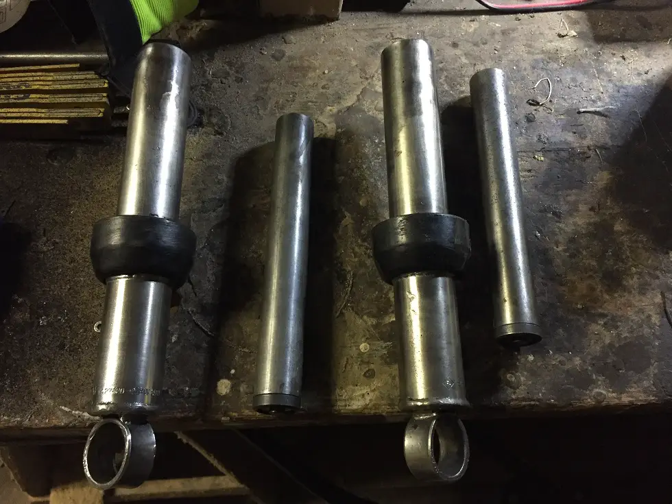

    Leichtes Spiel - alles mit Benzin gut abgewaschen, sieht aus wie neu. Hier mal die beiden neuralgischen Punkte. 14er Mutter und Simmerring
    Weiter habe ich den zweiten Dämpfer nicht zerlegt, um Notfalls noch ein Muster zu haben. Ich werde auch erst den Ersten wieder zusammenbauen und wenn dieser funktioniert, den Zweiten demontieren. Auf jeden Fall habe ich schonmal mit dem Drahtigel den halb abgesplatterten Lack runtergeholt. Sieht wieder fast aus wie neu. Beim überlackierten Hartgummi wußte ich mir nicht anders zu behelfen, als die Hülse in die Drechselbank zu spannen und mit einem 180er Schleifer drüber zu gehen. Die Drechselbank war dabei nicht an, sondern diente nur als drehbare Halterung. Das unwuchtige Teil wäre mir sofort um die Ohren geflogen und für die Pinole gibts keinen Ansetzpunkt. Hochglanz holt man mit 180er nicht raus aber ein recht ansehnliches mattes Gummi finish mit einer feinen Struktur. Besser als draufgeklechster Lack.
