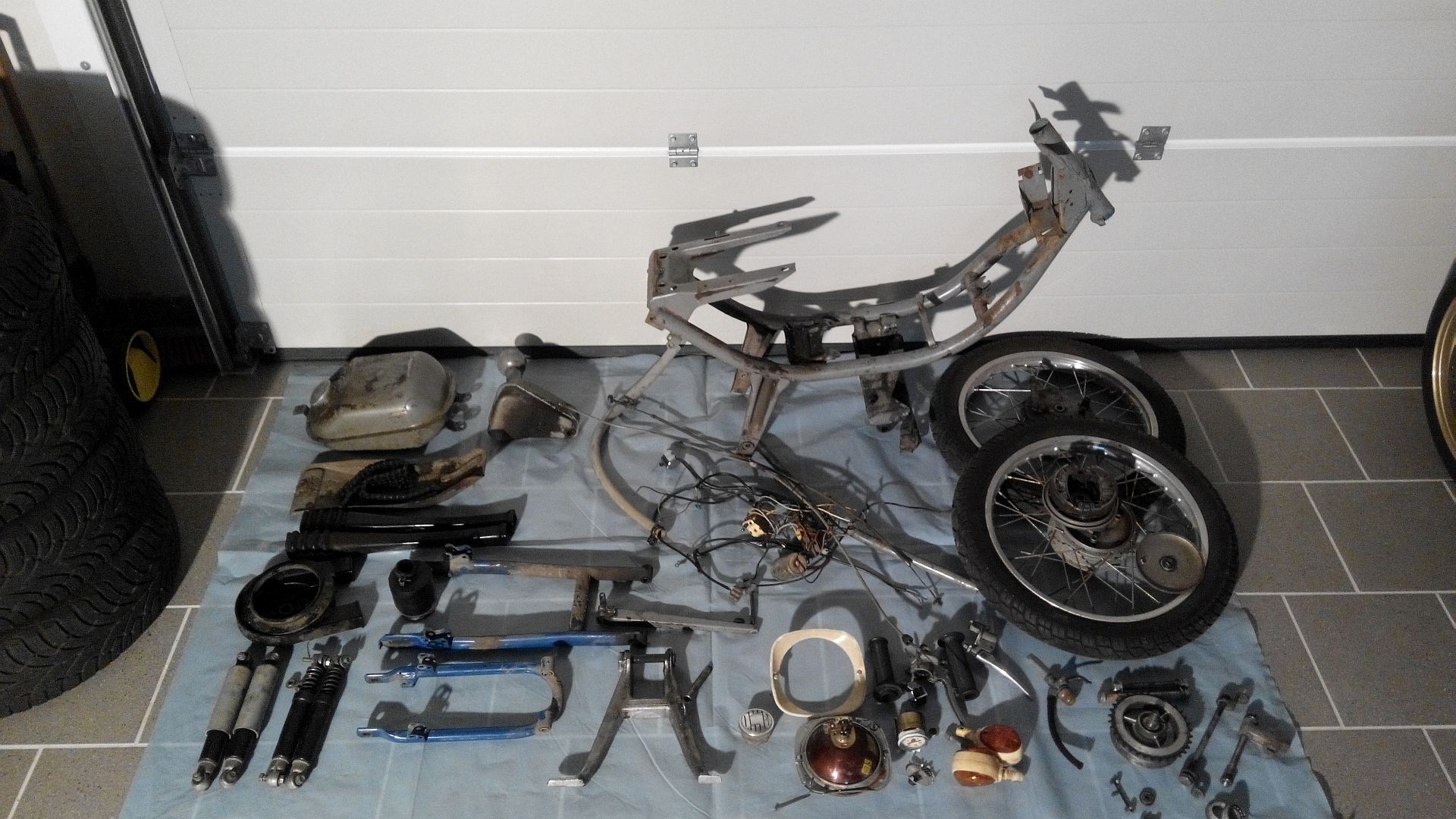

    Vor paar Tagen dann alles auseinander gerupft
    OP vorbereiten (aktueller Stand)
    Der Tank ist aktuell beim entrosten und versiegeln, damit es nie wieder Rost im Tank gibt. :P
    Für Fragen, Anregungen oder auch Kritik bin ich offen, nur raus damit, ich kann damit umgehen ;)
