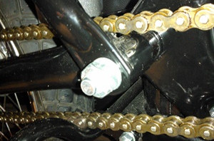

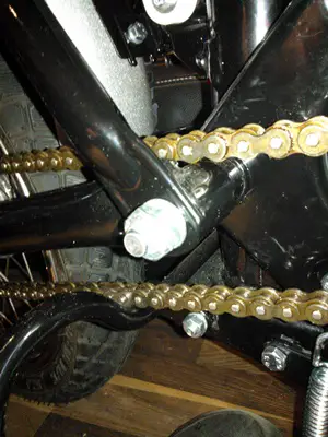

Nö, weil der Sperber eine Kastenschwinge mit Zentralfederbein hat.
Es gibt bei dem Typ einmal den Kettenschleifer und eine kugelgelagerte Umlenk- bzw. Führungsrolle für die Kette.
Im vorderen Bereich der Schwinge ist eine Lasche nach unten mit einem Bolzen, auf dem die Führungsrolle läuft und weiter hinten wird eine Lasche angschraubt, an der der Kettenschleifer montiert wird.
