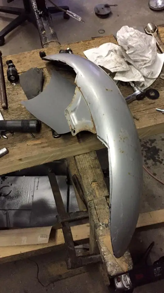

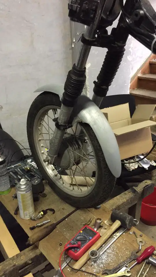

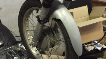

  • Okay, ich habe mich an das Vorderschutzblech einfach rangetraut. ;)
    Vorarbeit

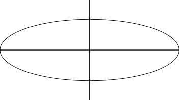

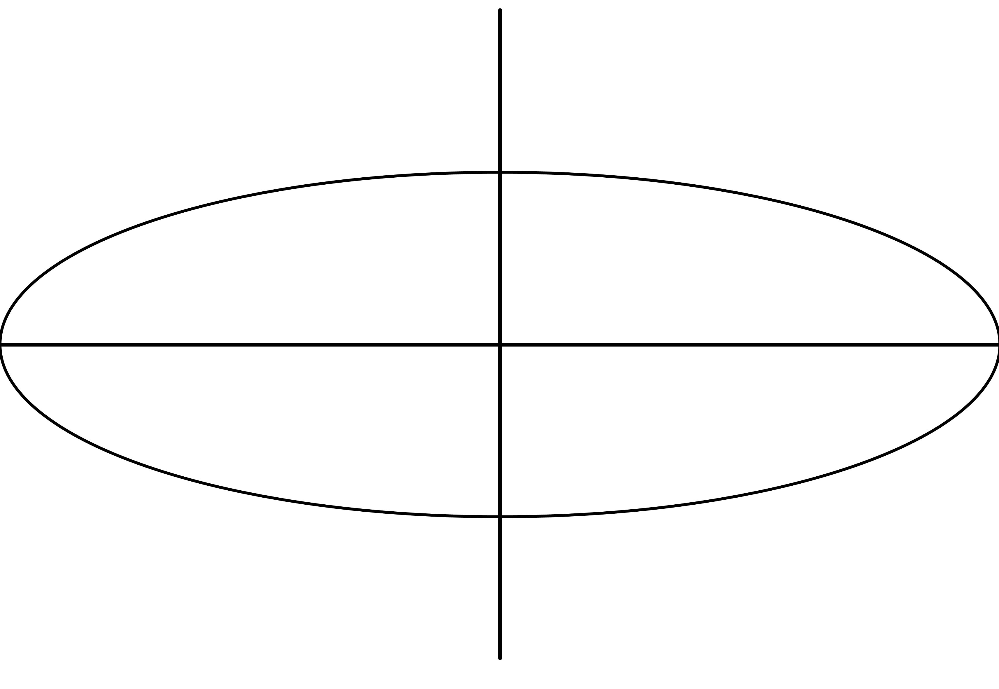

    1. Schablone in Malprogram gemacht, auf A4 ausgedruckt und ausgeschnitten
    2. Schutzblech in der Breite jeweils 2cm mit Edding angerissen.
    3. von der Mitte je 32 cm angerissen als jeweilige Gesamtlänge
    4. Schablone aufgelegt, mit Tesakrepp fixiert und Elipse mit Edding nachgezeichnet

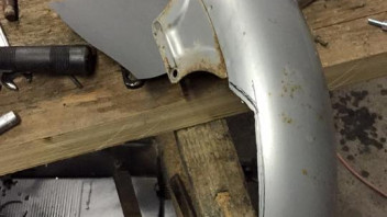

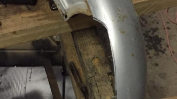

    Bearbeitung
    1. Mit Flex und dünnster Metallscheibe die ich finden konnte vorsichtig grob ausgeschnitten, ca 5mm neben der Linie
    2. Mit Schruppscheibe vorsichtig nachgearbeitet, bis 1mm vor die Linie
    3. Mit Fächerscheibe vorgearbeitet bis auf die Linie
    4. Per Hand mit 80er Schleifpapier verputzt
    5. Per Hand mit 400er Schleifpapier den gröbsten Flugrost weggeschliffen
    Vorm Pulvern wird eh gestrahlt, also lasse ich es erstmal so.
    Grobzuschnitt
    Schruppen

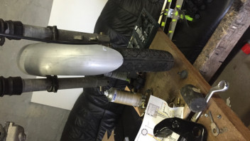

    Anprobe

  • Das Schutzblech war schon vorher hin. Stand mitsamt einer verrosteten Telegabel montiert in einer feuchten Scheune. Das Ende mit der Gummischürze war abgefault und das Loch für den Bremsbowdenzug so groß wie ein Eurostück. Wenns was getaugt hätte, hätte ich es bei Ebay an einen Originalaufbauer verhökert.
