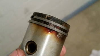

    Vor 3 Wochen war die simson noch mit dem 50 er DDR Zylinder ausgestattet und beim Ausbau sind mir starke Rückstände aufgefallen , hierzu die Frage ob dies normal ist oder auf einen defekt aufzeigt (siehe anhang)

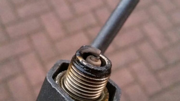

    Nun habe ich den Zylinder mit 1:25 Mischung eingefahren und bisher lief er reibungslos. Nun habe ich regelmäßig das Kerzenbild kontrolliert und dabei ist mir aufgefallen das die zündkerze (4 Wochen alt ) immer ziemlich schwarz und verölt aussieht. Außerdem iSt mir eine ölige Flüssigkeit am Auspuff aufgefallen , fahren tut sie dennoch unauffällig.
    EDIT: fahre ihn seit 300 Km mit 1:50 Motul 800 Öl
    Liegt das Problem am Vergaser , das die Verbrennung nicht sauber von statten geht ?

  • Das Problem liegt nicht am Vergaser sondern bei dir! Wie kommst du auf ein Mischungsverhältnis von 1:25 ?
  • Ich denke er hat ne alte KW drin die mit 1:33 gefahren wird und zum einfahren nimmt er dann 1:25
    Was mir zu denken gibt ist daß der Kolben jetzt schon durch die Kolbenringe pfeift!
  • So wie ich das verstanden habe ist das der Kolben des alten Zylinder Kits. Das LT Reso Kit hat auch nen Einringkolben.
    Was uns die alten Bilder bezüglich seiner frage sagen sollen ist mir aber auch Rätselhaft.

    Zu den sorgen des TE: Da du relativ Fett mischst (1:25 ist schon etwas übertrieben) würde ich die dunkle Kerze und den siffenden Krümmer darauf schieben

    Die Bilder beziehen sich auf den alten DDR 50ccm Kolben und wollte fragen ob dieser Verschleiß normal ist . Diese wurde auch mit 1:50 gefahren

  • Wenn ich es richtig verstanden habe läuft der Motor an sich recht gut dich wundert nur die Kerzenfarbe?
    Dann schau dir die Anleitungen zum Einstellen des Vergasers an, angefangen mit der Senfglasmethode zum Einstellen des Schwimmers und dann wie der Gaser an sich richtig eingestellt wird.
    Dann dürfte die zu fette Mischung auch verschwinden
  • Aber ist doch trotzdem irgendwie nicht normal mit diesen vielen Ablagerungen und dem Öl im Auspuff. Stell deinen Vergaser richtig ein, säubere mal den Auspuff und fahr ne Weile wenn sich wieder viel Öl sammelt wird noch was anderes nicht stimmen.
