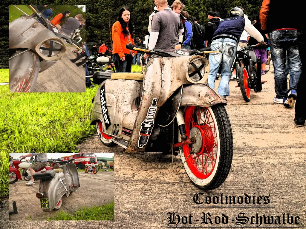

Servus Leute,
bin neu hier im Forum und habe vor die Einzelteile von meiner 2. Schwalbe zu einer "Ratte" zusammen zu bauen. Auf alle Fälle habe ich vor die Schwalbe so tiefer zu legen das die Kniebleche fast auf dem Boden schleifen. Muss man für sowas den Lenkkopf kürzen und das Gewinde auf dem Schwingeträger verlängern? Das würde zumindest erklären warum bei diesen Mopeds die Hupe weggeschnitten wurde. Ich weis ja wie solche Themen in den Foren ankommen. Also bitte keine solche Kommentare wie "lass sie einfach original".
Danke im voraus,
Remember
hier ein Bild wie es am Ende mal aussehen soll. ![]()
