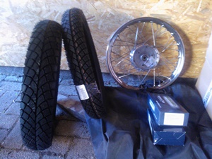

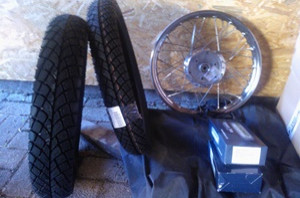

  • TÜV fordert ein technisches Datenblatt für den Reifen.Dort wird mitunter die minimale und max.Felgenbreite angegeben.
    Bei der Heidenauer K66 90/80-16 ist es zB. 1,85 bis 2,50.
    Simmson Felgen haber leider nur 1,5 oder 1,6 an Breite.
    Einmal editiert, zuletzt von andreas67 ()
  • das schon, simsonnaben sind für 3,5mm speichen, mz felgen für 4mm. wenn du neu einspeichst versuch die 4mm speichen durchzupopeln, ist besser als 3,5mm
  • mess mal nach, würd mich interessieren, welche speichen die verbaut haben, 3,5 oder 4mm
  • Es sind 3mm,genau so wie auf meinen anderen Felgen :)
