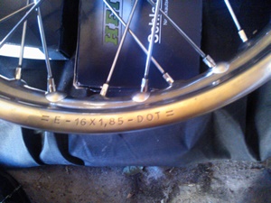

  • auch gibt es Anhaltspunkte zu Reifenbreite und Felgenbreite
    ne 90/80 auf ner unter 2.15er Felge eingetragen zu bekommen halt ich für unzumutbar.......
  • Warum wenn es der Reifenhersteller bei 1.85 Zoll frei gibt? Dann ist alles legal und in Ordnung.

    Die erf.Felgenbreite.
