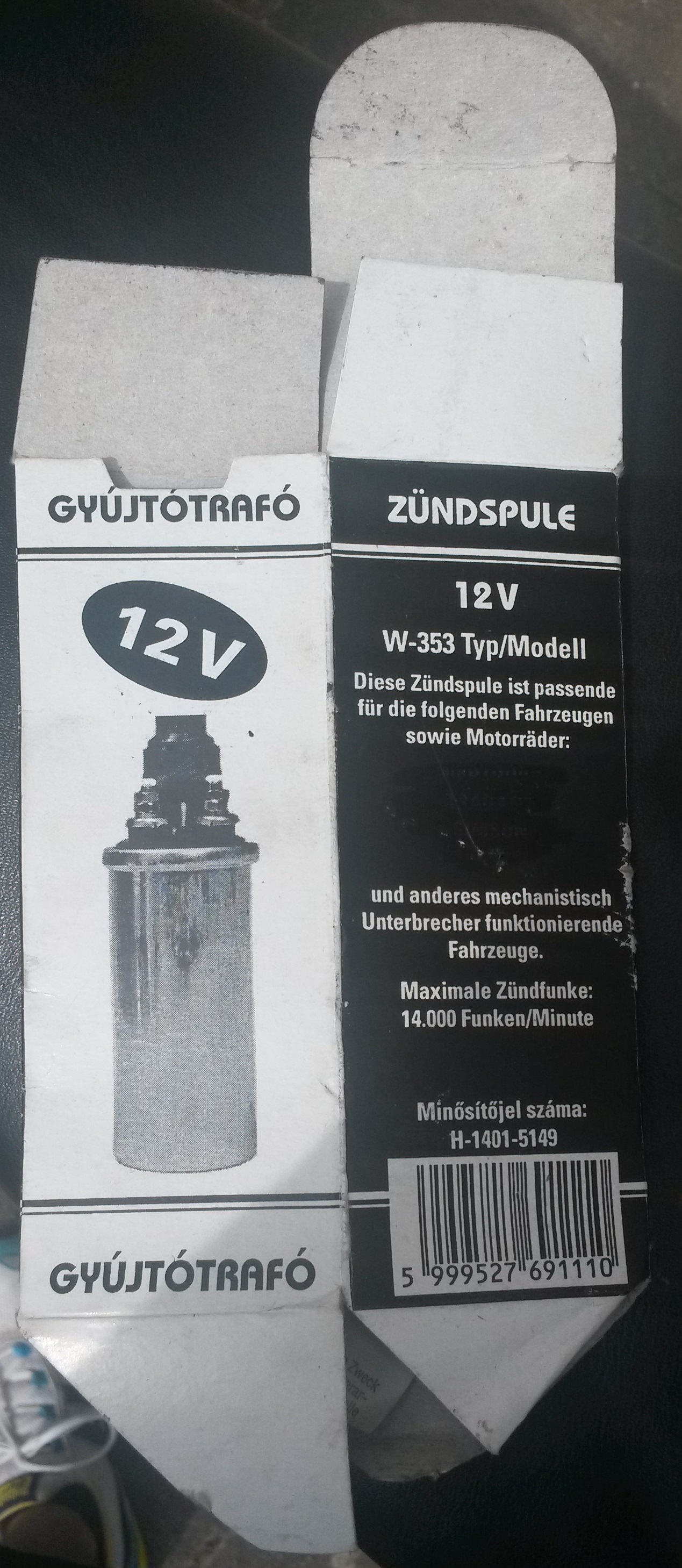

    Kann es sein das die Zündspule die Falsche ist? siehe Anhang.
    Hab meines Wissens eine 6v Anlage aber auf der Zündspule steht 12V?
    Ich bin einfach mit der Alten Zündspule in den Simson Laden bei uns und hab diese bekommen.

  • Deine Zündspule ist die richtige. Unterbrecherzündungen arbeiten mit 12V Zündspulen.
