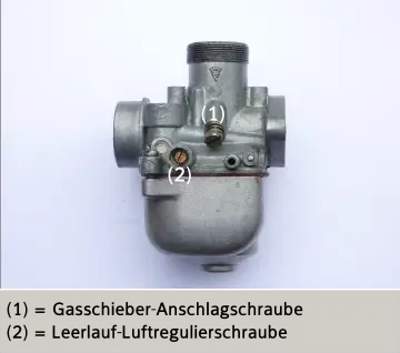

  • Stell deinen Vergaser nach dieser Anleitung ein und dein Moped läuft
    http://www.mopedfreunde-oldenb…l/vergaser_16n1_16n3.html
    Und diese Video ist auch super
