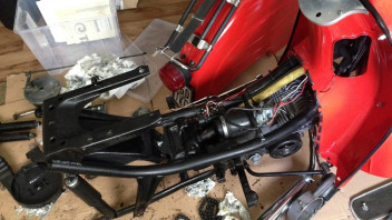

  • Oh man, ich habe mich gleich noch einmal ins Unglück gestürzt und diese rote KR51/2 sehr günstig erstanden.
    Der Zustand ist eigentlich recht gut. Die Schwalbe möchte ich für meine Partnerin herrichten.
    Nebenher Schraube ich ja immer noch an meiner KR51/2E. Aber was solls :)
    Daheim angekommen habe ich sie erstmal zerlegt und den Zustand angeschaut.
    Folgende Mängel habe ich gefunden:
    Dämpfer vorn kaputt (tauschen)
    Kein Lenkanschlag (muss ich wieder die Plättchen anschweißen)
    Kein Blinkgeber (Bestellen)
    Keine Ladeanlage (Bestellen)
    Kein Lenkerschloss (Bestellen)
    Kupplungszug angerissen
    Bremszug angerissen
    Der Rest sieht soweit sehr gut aus. Sogar die original Sitzbank ist noch drauf (ohne Risse). Das hat man selten. Ein wenig habe ich auch schon gewartet und getauscht mit Teilen die ich hier noch rumliegen habe. Der größte Teil war wohl der Motor den ich gegen einen frisch regenerierten 4Gang Motor getauscht habe den ich hier rumliegen hatte.
    Ansonsten habe ich mal alles gereinigt und alle Schrauben nachgezogen.

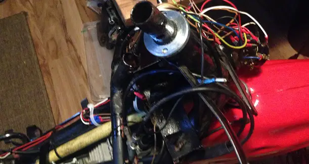

    Ein großes Problem habe ich gerade mit dem Lenker, diesen bekomme ich nicht runter. Hilft dort erwärmen, oder sollte man einfach nur etwas mehr "nuddln"? :)
  • Bekomme immer noch nicht den Lenker ab.
    Meint ihr es wird zu Warm wenn ich mit einem Bunsenbrenner ran gehe?
    Habe schon WD 40 und Rostlöster rangekippt. :(
  • Schraube hast raus??
    ev mal mit Gummihammer abwechselnd von unten an beiden Lenkerseiten nachhelfen
  • Preiset den Herrn ich hab ihn rausbekommen. Habe ein Stück Holz, einen Hammer und ein Jetflame Feuerzeug gebraucht.
