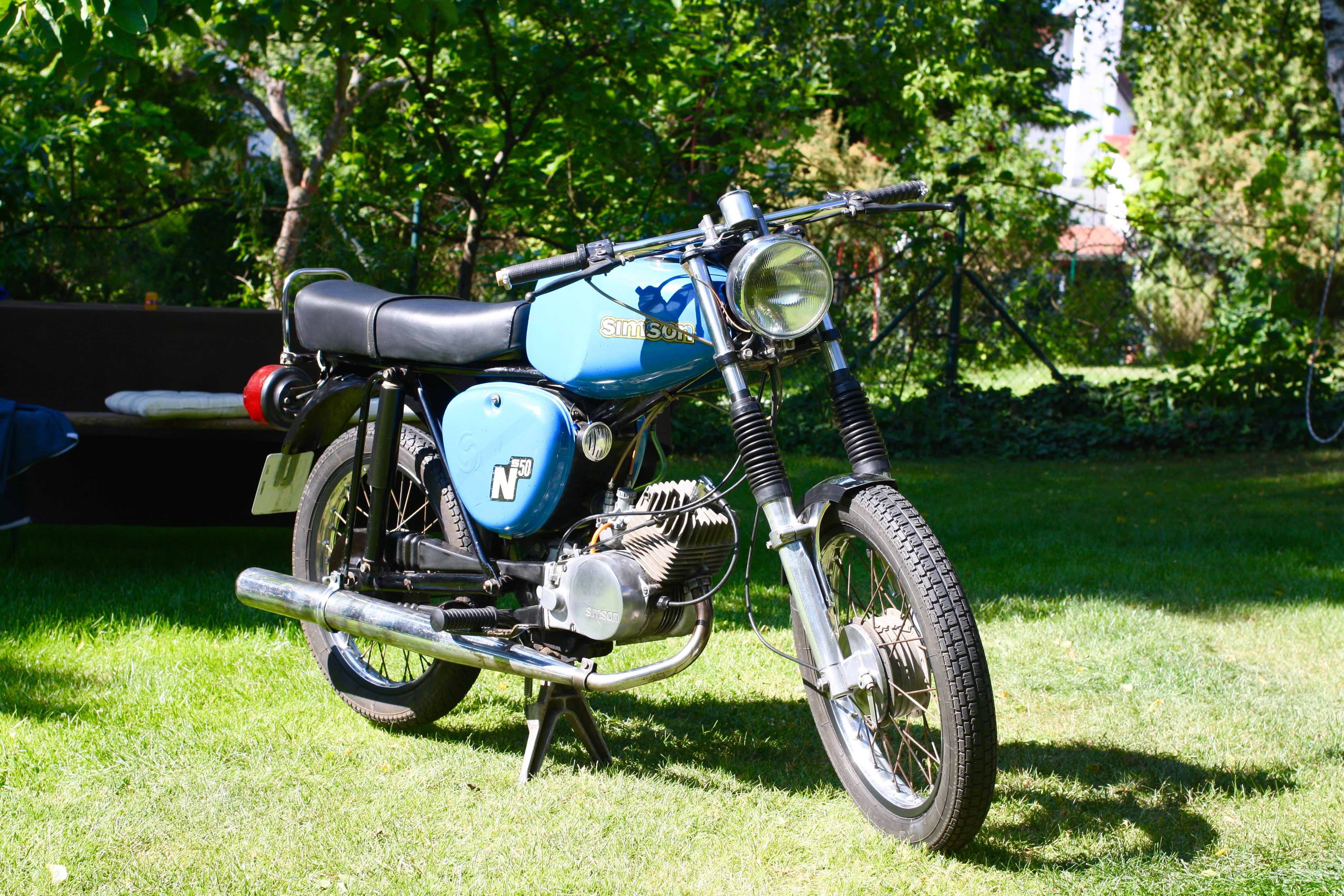

    ich will an meine s50 n neue hintere Stoßdämpfer mit Außenliegenden verchromten Federn und möglichst verstellbar montieren.
    Jetzt ist die Frage welche in Frage kommen und welche auch keinen Stress mit der Polizei verursachen?! Braucht man für die Dämpfer eine Art ABE oder ist es einem selbst überlassen was man da dran baut?
    Die gleiche Frage habe ich auch bei Schutzblechen , darf ich hier auch welche von anderen Herstellern in anderen Formen nehmen , wenn ein genügender Spritzschutz vorhanden ist ?

  • @Kellerkind es ist ein recht originalgetreuer Umbau an dem andere Stoßdämpfer auch nicht weiter auffallen würden. (gibt unter Vorstellungen einen eigenen Thread mit mehr Bildern ;) )
    @Simsonfan91 Und das mit den sr50 dämpfern ist auch ne super Idee! Da werde ich gleich mal gucken , ob man da originale bekommt, passt das alles mit den Augen "plug and play" und wie sieht es mit der Länge aus ?
    LG :search:
