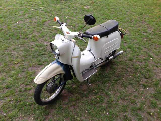

Riss im Rahmen
  • Das würde ich schnellstmöglich reparieren. Zu deiner eigenen Sicherheit, nicht dass du mit 65kmh über ein Schlagloch fährst und dann plötzlich nur noch auf dem Hinterrad sitzt, während dein Lenker n Abgang macht.
    Ob groß oder klein, Simson muss es sein :love:
  • Lass es von einem erfahrenen und guten schweißer nachschweißen und dann passt das.
    Wichtig ist aber, dass diese Arbeit wirklich sauber ausgeführt wird!!! Dann hätte ich auch keine Bedenken den Rahmen weiter zu verwenden.
  • Das würde ich bei Gelegenheit definitiv schweißen lassen und danach pulvern oder lackieren. Bei Gelegenheit meine ich nicht in den nächsten 10 Jahren.... ^^ Längere Touren über Kopfsteinpflaster oder Feldwege würde ich zumindest vermeiden.
    (A. Einstein)
  • Vielen Dank für die Antworten!
    Ich verkaufe es jetzt aber mangels Zeit (natürlich mit deutlichem Hinweis auf den Riss und nicht wie mein Verkäufer schweigend...).
