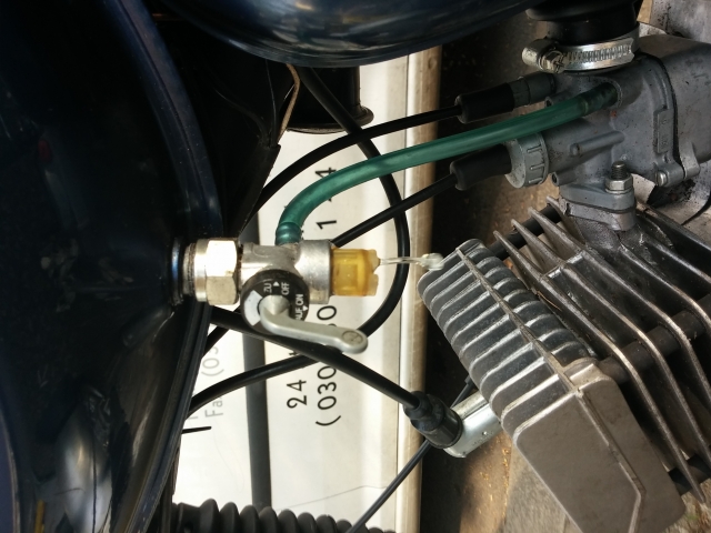

    1.) Am Benzinhahn tropft das Benzin heraus und nur die Hälfte läuft in den Vergaser. Anfangs ist das oben immer nur herausgetropft, wenn der Schlauch zum Vergaser voll war. Jetzt tropft es sofort, wenn ich den Hahn öffne. Hier ein Foto vom Problem inklusive Tropfen.
    Ist nur der Hahn kaputt bzw. undicht oder ist das Problem tiefer zu verorten?

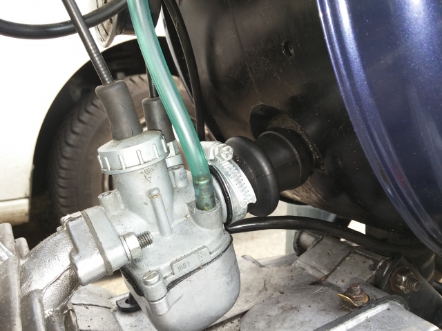

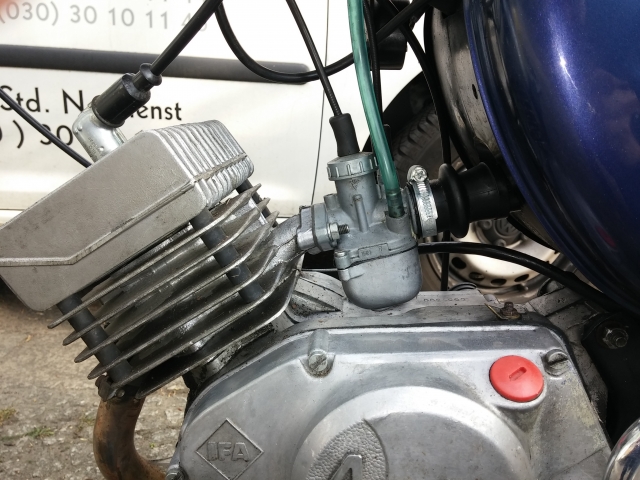

    2.) Da das so getropft hat, dachte ich mir reinige ich mal den Vergaser. Den habe ich auch wunderbar herausbekommen und gereinigt. Nur beim Einbau haut jetzt irgendetwas nicht mehr richtig hin. Und zwar ist der Ansaugstutzen am Vergaser mit einer Schelle befestigt, an der Luftfilterseite wollte ich das jetzt auch so machen, jedoch ist der Ansaugstutzen jetzt irgendwie zu kurz. Der Stutzen reicht zwar an den Luftfilterkasten heran und umschließt ihn auch, jedoch ist dort nicht genügend Überhang, dass ich da die Schelle befestigen könnte. Was mache ich hier falsch? Hier ein paar Bilder vom Ansaugstutzen.

  • denke ma nach nem Jahr Standzeit is die Dichtung ausgetrocknet und hat sich zusammengezogen, dass jetzt Luftvorhanden is und Benzin vorbeifließen kann....entweder noch ma den Hahn fester an den Tank ziehen oder gleich neue Dichtung verbauen..(kostet nur knapp nen €)

  • Erst mal vielen Dank, darauf hätte ich auch wirklich selbst kommen können. Eine neue Dichtung ist bestellt und sollte heute noch ankommen. Wegen dem anderen Problem hat niemand zufällig eine zündende Idee?
  • motor richtig gelagert? bzw die buchsen fertig? so das sich der abstand vergrößern konnte.
