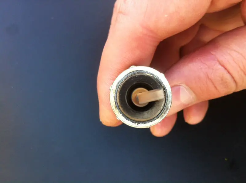

Hi Zusammen, schaut mal, ist die Kerze zu hell? Was meint ihr?
find ich echt gut das kerzenbild..
Sofern du keine Probleme hast, einbauen und weiterfahren! -
Glaubensfrage! Finds persönlich zu hell (Gemisch zu mager). Aber wirst sehen, dass bei diesem Thema die Meinungen auseinander gehen werden
Ich finds auch nen kleinen tick zu hell
Hallo
Ich finde das Kerzenbild richtig gut.
Wie DorGolle schon sagte, einbauen und weiterfahren.schwalbefan
Sag mal was zu den Anbauteilen.
Meine Kerzen sind schon um einiges Dunkler.
Laut Erhard Werner ist sogar schon "gelbgrau" genügend. Also so lassen...
Schönes Rehkitz Braun
definitiv so lassen
gibt´s denn Probleme? wenn nicht ok... sonst meiner Meinung nach ein ticken zu hell... aber wie Golle schon sagt, Ansichtssache....
Wie ausm Bilderbuch
ich hab ein 16N1 Vergaser. Naja der Motor klingelt etwas und ich hab mich gewundert das ich gar keinen Qualm produziere, dachte die läuft dann vielleicht zu mager. Hab die Gemischschraube jetzt mal ne viertel Umdrehung nach innen gedreht. Reicht das eventuell schon?
Meiner Meinung nach sieht das Kerzenbild auch gut aus. Ein bisschen heller als normal aber denke das ist durchaus gut. Nach deiner nach Justierung sollte es ja ein wenig dunkler werden.
