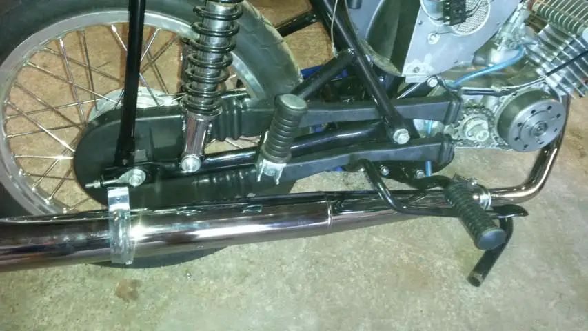

  • Ich hatte gestern schon mal gesucht ob es außer der Länge noch weitere Unterschiede zwischen Normal- und Enduroversion des Fußrastenträgers gibt. Es wirkt so als ob deiner im Bereich der Befestigungsschrauben zu wenig gebogen ist um den Auspuff darunter durch zu führen. Hab aber auf die Schnelle nichts gefunden.
    Ich kann mal ein Bild machen wie es aus der Perspektive bei meiner S51 aussieht.

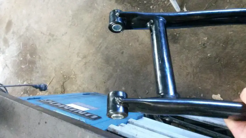

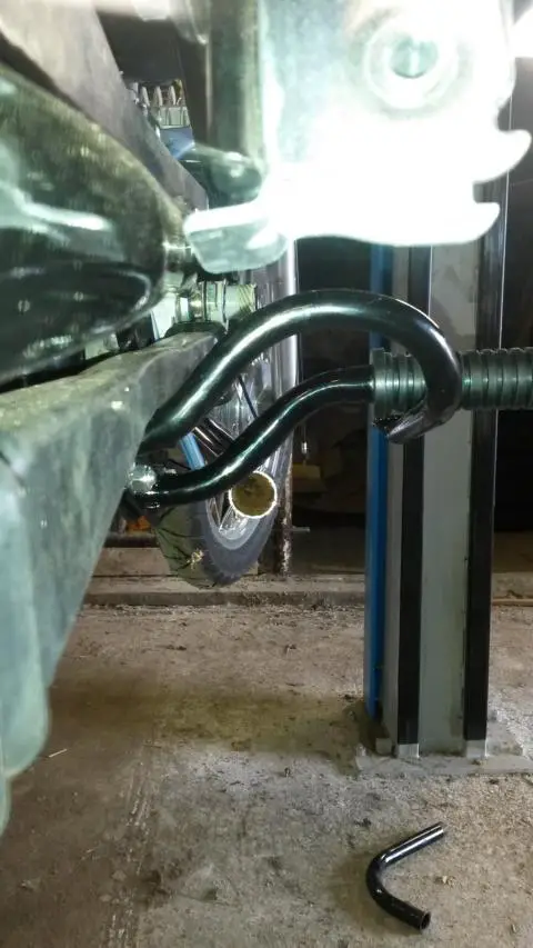

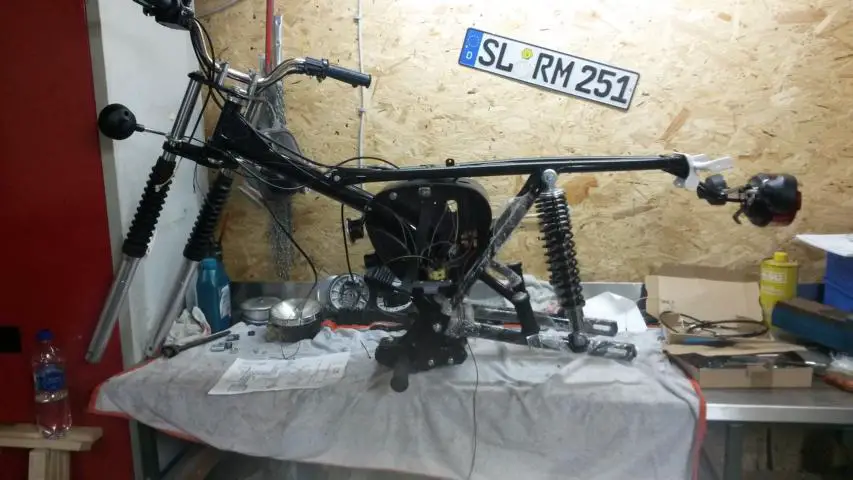

  • Fehrler gefunden und wie schon gesagt wurde , ist der Fußrastenträger nicht genug Gebogen. Nachdem ich den richtig gebogen hatte, passte der Träger nicht mehr :k_schimpf::k_schimpf::k_schimpf: zudem sind die angeschweißten halter am Träger ein hauch zuweit links verschweißt worden!!
    Jetzt irgendwie einen Träger finden der Passt und nochmal Beschichten lassen :dash::dash: Vielleicht hat einer einen Passenden Träger für mich :saint:
    mfg Maier :popcorn: :popcorn:

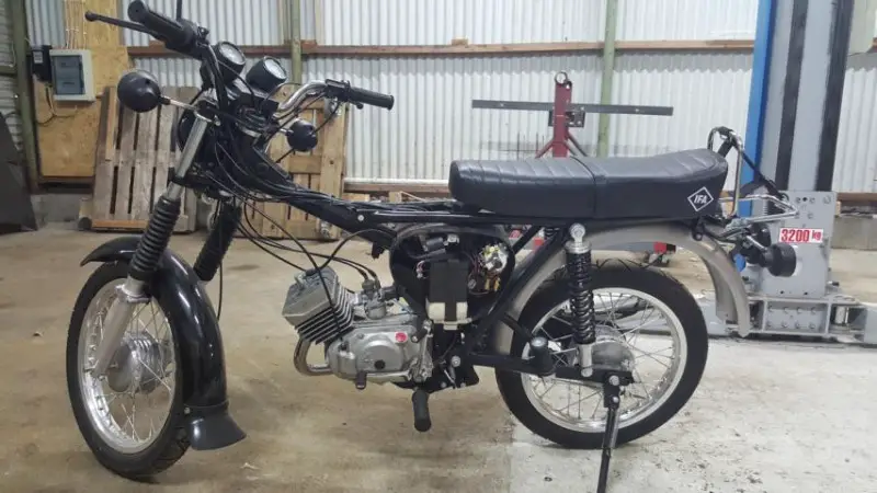

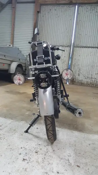

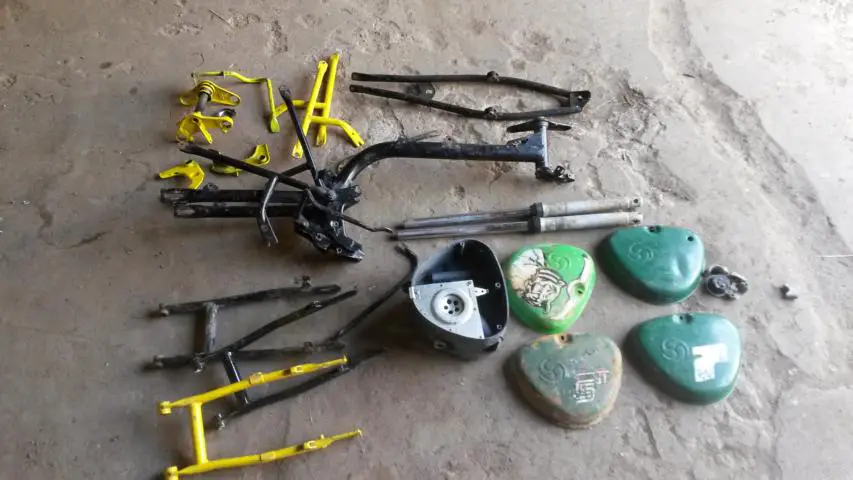

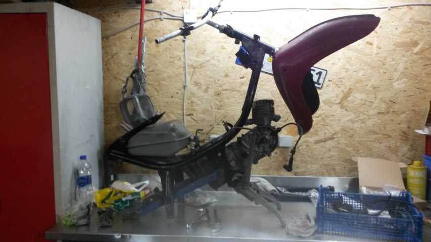

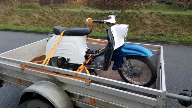

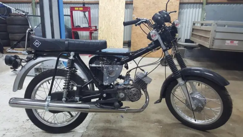

  • Nach langer Zeit will ich euch den momentanen Zustand meines Mopeds zeigen. Leider hat sich nicht viel getan, da ich in eine neue Halle gezogen bin. 8)
    Das Schutzblech vorne kommt neu.
    und ein alter Vogel ist mir auch noch zugeflogen :D
    2 Mal editiert, zuletzt von Sitt ()

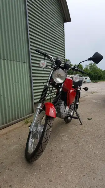

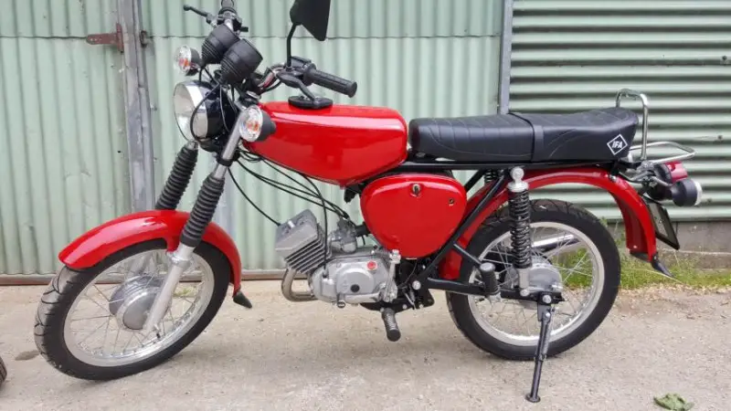

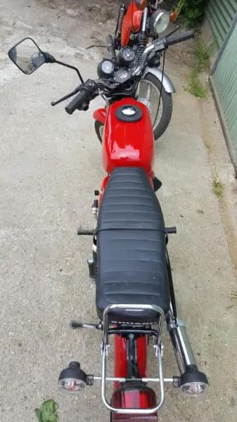

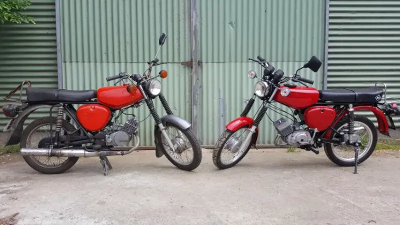

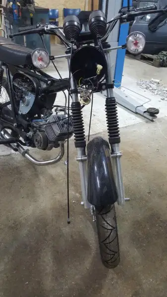

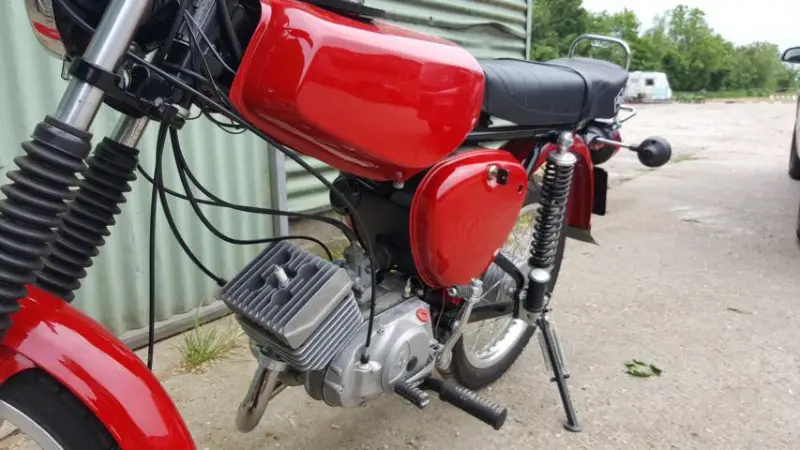

  • Moin
    Nach langer Zeit ist ein Ende in Sicht und noch ein paar Kleinigkeiten und dann geht es los.
    Aber seht euch das gute Stück selber an.
    Der Lack satmmt von einem T4
    Links ist mein Schlechtwetter Moped
