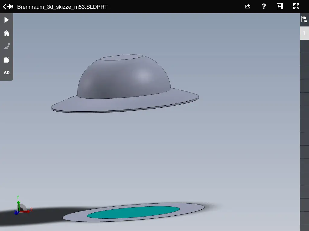

    Hier mal ein Bild vom Kopf. Geht das so?
    2 Mal editiert, zuletzt von marcel21 ()
  • Moot geht so, hauptsache plan, Brennraum ist jetzt aber etwas weniger. Geht mit zwei Dichtungen. Aber warum willst das überhaupt machen?

  • Besorg dir nen s50 Zylinder, lege den so hoch, dass die Ueberstroemer voll oeffnen, iedealerweise so 120-125 Grad, dann machste dazu ne Passende Asz mittels dremel, Einlass nicht vergessen. Der m53/1 Zylinder ist zum Hoeherlegen nicht brauchbar, da er
    a) hohe üsz hat
    b) sehr schmale Kanalbreiten besitzt
    c) der Einlass kleiner als beim M53/2 ist.
    Gruesse.
    Kopf hast du zwar geplant, aber das Quetschflaechenverhältnis sieht irgendwie komisch aus. Der Brennraum und dessen Volumen wird nicht über die Quetschspalte reguliert, sondern im Bereich der Halbkugel, die Quetschspalte soll minimal sein, so dass nix anschlaegt, beim s50/51 0,6-0,8-1,0 so dazwischen.
