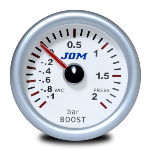

    Zum Beginn hab ich gleich mal ne Fachfrage: Wieviel Bar oder Millibar Druck liegen bei Vollgas einer Simson mit 20,5er BVF Vergaser an.
    Ich meine Direkt am Flansch wo man den Vergaser am Zylinder Anschraubt !!
    Ich bin am Überlegen ob ich eine Ladedruckanzeige direkt an den Vergaser baue.
    Danke Schonmal. M.f.G SimsonStange

  • Deine Frage kann man nicht so einfach mit nem Wert beantworten. Wenn du dich mal mit der Ansauganlage von 2 Taktern beschäftigt hättest, wüsstest du, dass es sich dabei um ein schwingendes System handelt. Da folgt einem Unterdruck ziemlich schnell wieder ein Überdruck und dann wieder ein Unterdruck und so weiter. Weiter ist der Druckverlauf über den querschnitt nicht konstant. Dazu kommt, dass diese Drücke (Druckunterschiede) nicht besonders groß sind. Ich bezweifle daher stark, dass du den "Ladedruck" mal einfach so, wie bei geladenen 4-Taktern messen kannst.

    SimsonStange82: Wie Nekro schon sagte, wird da ne einfache Druckanzeige an genanntem Grund nicht gehen. In dem Zusammenhang solltest du nicht vergessen, dass SAUGmotoren generell mit Unterdruck arbeiten, wie es eben auch ein StaubSAUGER tut.

  • Oder einfach experimentell das Problem lösen.
    So ein Anzeigeinstrument kaufen, montieren, probieren...
    Wird wohl noch keiner gemacht haben, bzw. es nicht für nötig gehalten
