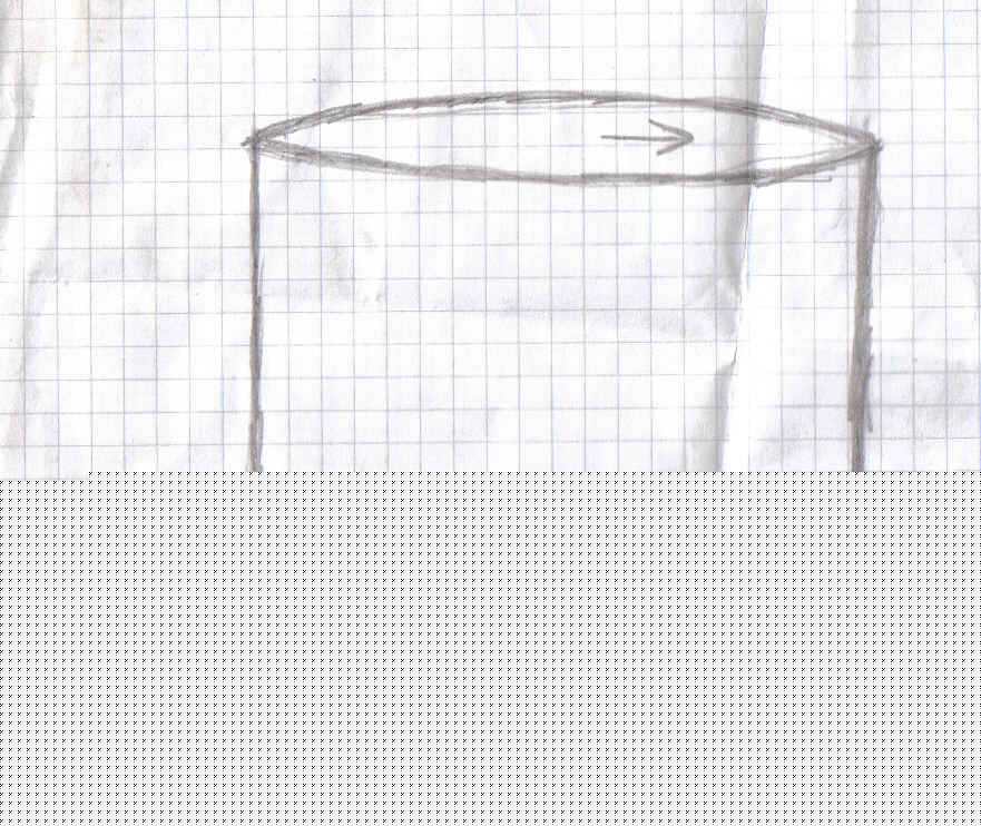

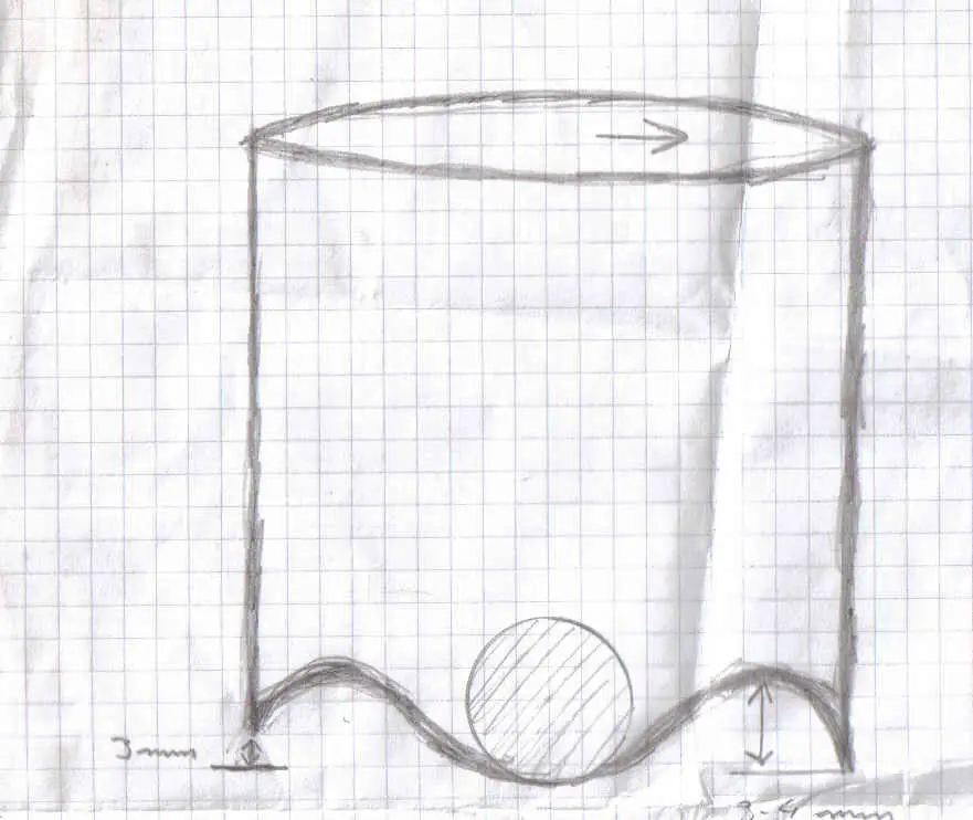

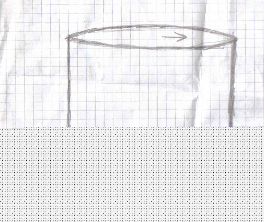

alsso auf alle Fälle musst du das Einlasskolbenhemd um 3-4 cm kürzen also das gegenüber der auslassseite!! dann die beiden kolbenhemde nach inne hochziehen! und zum schluss noch steuerzeiten!! kann dir oh ma in bild schicken!!!

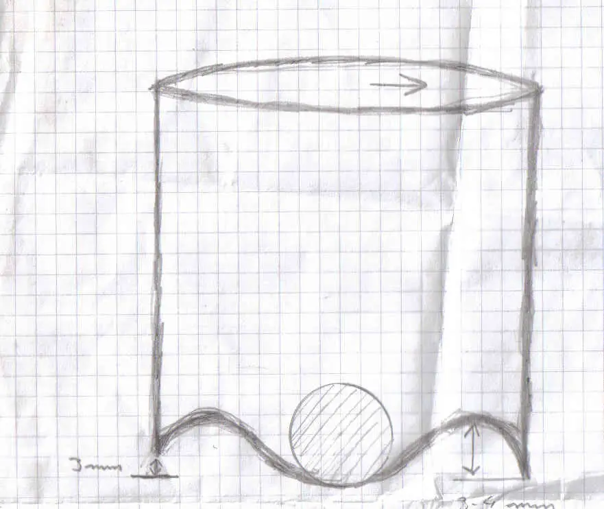

so - nochmal zum nachlesen!

ich kann des och ma im originalen reinsetzen da sieht man es noch besser!!!! muss ich aber erst mal bei gelegenheit mein zylinder runter machen!!!
