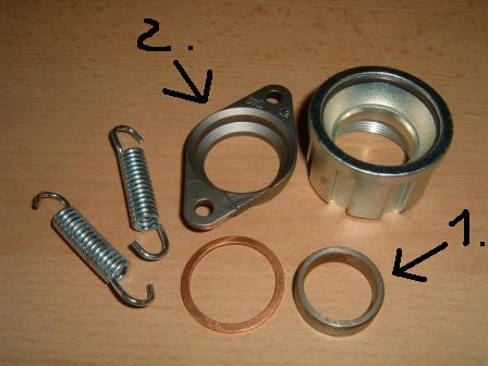

Hab mir jetzt dieses Set geholt mit den federn, kann mir bitte jemand sagen wo die federn hinkommen?

ich glaub das sind die federn für den krümmer
braucht man nicht unbedingt, die werden an die krümmermutter (oder an das mitgelieferte teil mit den zwei löchern) und an den zylinder gemacht
die halten den krümmer fest -
nennt man kallottensystem.
hält den krümmer.
da braucht man keine überwurfmutter mehr
wurde an s53/83 verbaut...

Ich hatte nachgefragt bei simson-versand.de …. Die Frage war von mir:
„Muss ich dann dazu noch Löcher in den Zylinder Bohren für die Federn?“
Antwort:
Nein, die Federn werden bei den Löchern für die Dämpfungsgummi mit eingehängt.

Ja die haben schon recht,die werden da eingehangen wo die Dämpfungsgummis durch gehen!

So hab jetzt endlich gefunden was ihr gemeint habt.
Aber in welche Kühlrippe kommt das? 1.,2.,3. oder 4. ?
Dann auf dem Bild zu dem 1. wo kommt das hin?
Und bei 2. weiß ich nich wie rum das dran kommt der Krümmer ist immer lose in der Kalotte.
Und als letztes kommt das Sicherungsblech hinter die Kalotte?

1. kommt so wie es liegt über den krümmer so das es den krümmer mit hilfe der federn am zily festhält!!
2. weis ich auch nicht könnte ne unterlegscheibe sein!??8-)
