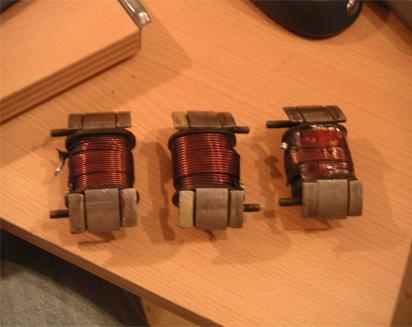

  • Im Prinzip kannst die Lippen auf der Unterseite endfernen. Eins kann ich die genau sagen das es alle Spulen 6V haben, da es die alte Bauweise ist. (z.B von S50, Kr51-1 ). Wenn die linke Spule 2 Anschlüsse hat wirt es wohl Bremslicht/Rücklicht/Tacholicht//Ladung sein.
    Mitte Vorderlicht vermutlich 25W, einfach einbauen und 25W und 35W Glühobst probieren
    Rechts Zündung aber nicht sicher ob K oder E-Zündung (einfach einbauen und probieren, eigentlich ist es wurscht)
    Bin mir aber nicht zu 100 sicher
    Nächte mal fotografierst die so das man die Anschlüsse sieht.
    Wenn nicht pfeilen willst, was ich auch nicht machen würde Besorg dir eine andere Grundplatte mit Aussparungen. Ich habe noch welsche.

    Hab es passend gemacht, kann ich mir ja von der Grundplatte nicht bieten lassen!
    Ich werds das nächste mal machen wie ihr sagt danke erstma für die mehr oder weniger Geistreichen Ergüsse. HEHE (nicht bös gemeint):smile:
