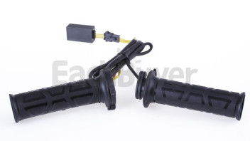

    Ich hab heute versucht beheizte Motorrad Griffe an's Moped (SR50) zu bauen. Dabei wird der komplette Gasgriff ersetzt. Vom Griff her passt alles gut, allerdings bekomme ich mit dem Gaszug Probleme, da dieser länger sein müsste. Gibt es einen anderen Standart bei Motorräder? Könnt ihr mir einen Zug empfehlen? Selber die Hülle kürzen würde ich unger machen, da dabei oft scharfe Kanten entstehen, die dann den Innenzug beschädigen könnten.

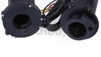

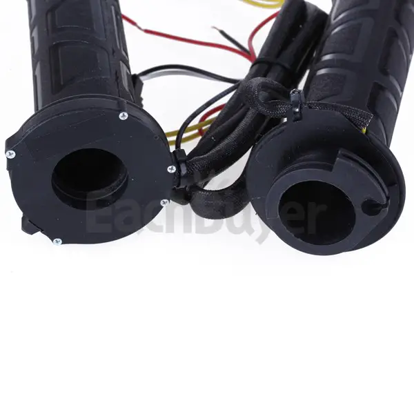

    Bei den originalen SR Griffen klinkt man den Zug ein und er wir relativ direkt wieder aus dem Griff herausgeführt. Bei den Heizgriffen ist der Zug eingehängt und läuft aber noch ein Stück weiter im Griff bis er wieder austritt. Schwer zu beschreiben. Am besten wäre ein Foto, hab sie nur nicht hier.

  • Das das Ding nicht elektronisch gestuert ist hoffe ich. Es ist ein kleiner schwarzer Kasten verbaut. Dort gehen zum linken Griff zwei Kabel. Hier werden auch über einen Schalter die Temperaturne sowie aus geschaltet. Bedinungsanleitung gibt es nicht, bzw. die Verpackung ist mit viel chinesischem Text überzogen.
    Der rechte Griff ersetzt komplett den alten Simson Griff, den man nach entfernen des Bowdenzugs rausschieben kann. Die Griffaufnahme bliebt die gleiche. Die Heizung (Wiederstand) ist vermutlich auf dem Griffinnenstück (an dem auch der Gaszug befestigt ist) angebracht/aufgeklebt, deswegen traue ich mich nicht den Griff zu entfernen, aus Angst die Heizung zu zerstören. Der Versorgungskabel genau zwischen das Gummi und den Kern.
    Heizen tut das Ding auf jeden Fall prima. Hab es mal an der Batterie getestet. Mann kann sich auf höchster Stufe fasz die Finger verbrennen.
    Die Leistung der Griffe wurden mit 35 Watt angegeben. Vielleicht bezieht sich das aber auch auf einen Griff?? Kann ich die Vape überlasten wenn ich zuviel Strom ziehe? Fackelt mit dann eventuell irgendwas ab?
  • Es handelt sich exakt um diese Griffe von eachbuyer. Die Leistung wird doch nur mit 12 -24 Watt angegeben. Ansonsten ist in der Beschreibung nur von 12 Volt die rede. Nicht aber differrnziert in AC oder DC. Am Griff hat man (aus dem Gedächnis) 4 Schaltstufen plus aus.
    Wenn es sich wirklich nur mit Gleichstrom betreiben lässt, würde die Batterie mit maximal 24 Watt Belastung nicht ausreichen? Liegt der Ladestrom der Vape nicht bei 2,5 A? Die Griffe würden ja "nur" 2 A ziehen.
