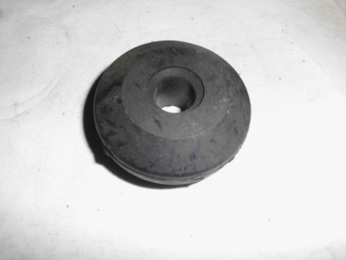

  • So ich hab alles versucht aber es scheint wirklich ein kaputtes Gummi zu sein, schaut mal Bild 1
    Jetzt habe ich zwei Fragen:
    1. Muss ich das Hinterrad ausbauen?
    2. Soll ich bei den Kabel im Herzkasten die Kabel einfach vom Steuerteil abziehen und gut ist? Oder überall auch von der Batterie?
    Kostenlose XXL Bilder bei TRIXUM.DE
    Vielen Dank für eure Hilfe !! :)
