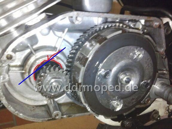

Das Primärritzel ist jenes, welches auf dem Foto markiert ist?
Das heißt: Ritzel abnehmen, Simmerring rausziehen, den neuen reinschieben und das ganze Gelumpe wieder zusammenbauen? Gibts da irgendwas worauf ich speziell achten muss? -
Ja und Ja.
