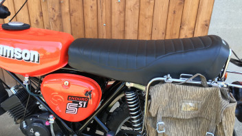

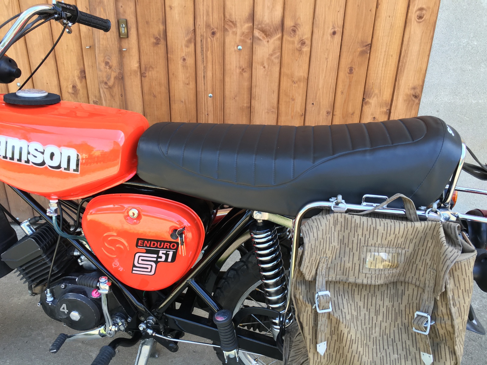

    Hier noch ein kleines Bild vom aktuellen Zustand (ohne die Kiste in der Tasche).
  • Nicht schlecht, aber zwei Sachen:
    aufkleber er würde ich wieder runterziehen und durch wasserabziehbilder ersetze
    und aus ner s50 wird nun mal keine s51E

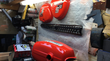

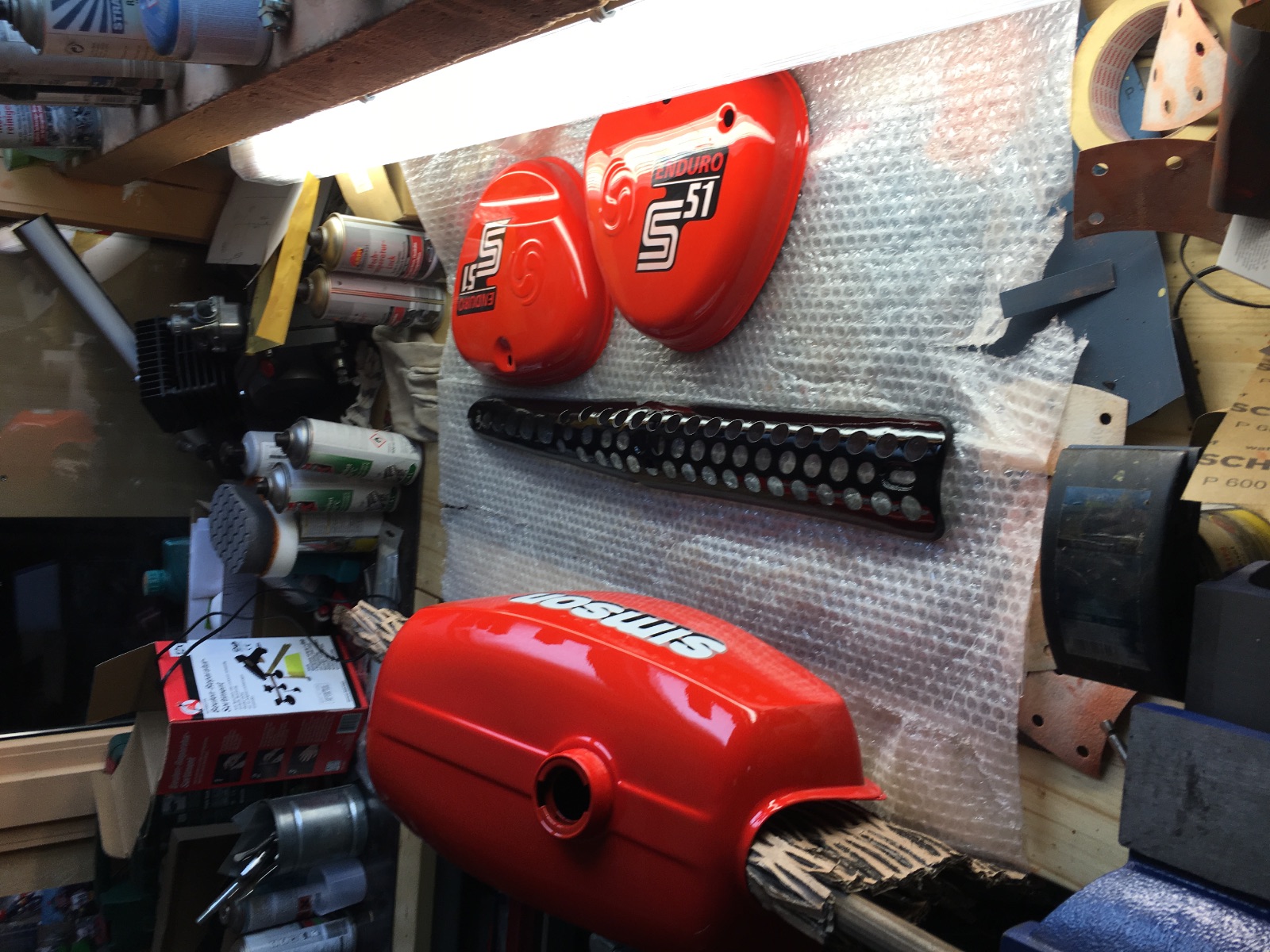

    - Neu lackiertes Lackset wieder in Rot mit Wasserabziehbildern
