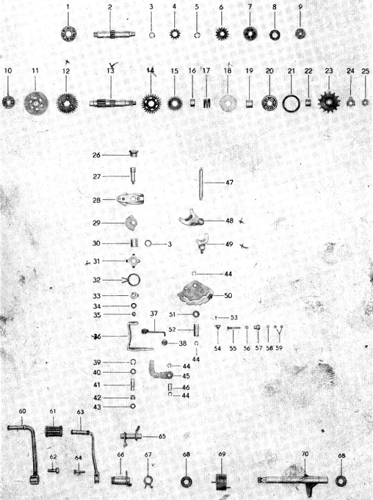

    ich gehe davon aus, dass die Blanke Stelle das Problem ist. Mit Pech darf da das Zahnrad und die kleine Schaltgabel neu. Beides noch einigermaßen einfach, wenn auch teuer zu beschaffen.
    Desweiteren gehört nach Bedarf! eine Ausgleichscheibe vor dem 6000er Lager.
    http://miraculis.de/aw/simson/text/sr43e/14.jpg
    Teil 8, Ausgleichsscheibe nach Bedarf. Spiel soll wohl 0,2mm betragen.
    Problematisch ist das Messen, am einfachsten ist es auf der rechten Seite vom Lager(sitz) messen, die Dicke der Mitteldichtung und auf der linken Seite vom Zahnrad bis zur Mitteldichtung und sich dass dann ausrechnen.
    Nächstes Problem ist, dass es die Scheibe nirgendswo offiziell gibt, ist aber ein Normteil, ich hab die mal bei ebay gekauft.

  • Rossi,diese Scheibe ist nur nötig,wenn das obere Zahnrad nicht die Erhöhung hat. Ist mir allerdings bisher nur einmal untergekommen. Bei allen Anderen war es schon im Zahnrad integriert.

    Allerdings erschließt sich mir nicht,wie diese 2-3 Zehntel Spiel den Zahnradversatz von etwa 5mm ausgleichen soll :kopfkratz:
    So die Theorie, die kenne ich. Mess mal nach, das sind meist locker 0,4mm und das ist zuviel. Die Scheibe soll ja auch das Spiel einstellen, was ja mit der Dicke der Mitteldichtung auch variert.
