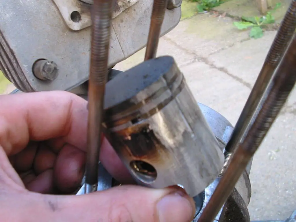

    habe vor ca. 3 Monaten auf das Moped einer Freundin einen
    neuen Zylinder verbaut 60ccm inkl. neuen Kolben etc.
    Habe ihn eingefahren und den Vergaser abgestimmt etc.
    lief auch wunderbar, bis gestern...

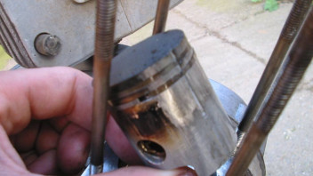

    Habe mal ein Foto geschossen vom Kolben,
    was ist denn hier passiert? so Recht habe ich noch
    keine direkte Ursache "gefunden"
    Besten Dank im vorraus!
    da hattest du einen schönen Kolbenklemmer gehabt!
    Musst mal in den Zylinder reingucken, wenn der nicht alt so viel Schaden davon getragen hat, kannst du ihn zum Schleifen bringen, da bekommst du dann wieder einen neuen Kolben und dann kannst du alles wieder von vorne einfahren. :look:
    Also dem Kolben zu Folge hattest du ein schön fetten Kraftstoff drin, also war er schon mal gut geschmiert. Sind denn beim Einbauen die Kolbenringe ein wenig abgebrochen, weil dadurch kommt mal schnell ein Klemmer zu stande?
  • nein, ist mir zumindestens nicht aufgefallen habe schon ein paar
    neue Zylinder mit Kolben montiert aber so etwas hatte ich auch noch nicht drum auch die Nachfrage hier im Forum..
    Mir ist das schleierhaft... naja bauen muß ich es trotzdem wieder
  • das sieht so aus als wenn die kolbenringe nicht wirklich dicht waren....
    wie und wann genau ist das passiert? nach längerer fahrt?
    sieht aus wie bisschen wenig öl, oder?
  • wenig Öl - guck dir mal den Kolben von oben an, da is ja nur Rüß drauf, will nich wissen was der verbrannt haben muss.
    Tja, aber ein Kolbenklemmer passiert glaub ich jedem mal, aber grad dadurch lernt man ja, dass man es das nächste mal doch noch vorsichtiger und genauer montieren sollte. ;)
    War denn der Zylinder als das passiert ist schon richtig eingefahren (sprich hatte 500km runter)?
  • war auf jeden Fall schon richtig eingefahren gewesen
    ist ja schon 3 Monate her, einen großen Teil am anfang bin ich
    eingefahren den Rest dann Sie
    das mit dem Öl ist auf jeden Fall möglich, soweit ich weiß mischt
    Sie das Benzin selber da es bei uns keine Tankstelle mehr gibt die es direkt anbietet, wie und wenn wieviel sollte ich sicherlich mal nachfragen...
  • zündzeitpunkt?
    vergaser auf 27/35 eingestellt?
    schwimmer grade?
    welche Hauptdüse ?(72 reicht)
    kerzenbild vorher?
    welchen öl mix ?
    achja wie sieht das einfahren denn bei dir aus :D ?
    naja sind alles son ne sachen die entscheident sind.
