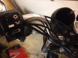

Hallo, habe heute meine Sachen bekommen, damit ich endlich meine S51fertig machen kann.
Kombischalter MZA mit Lichthupe . Jetzt hab ich das Problem mit der kabelführung
des grau-schwarz+ braunen Kabel . Wie wird's richtig verlegt , so das es nicht zu stramm ist?
Hab s probehalber verlegt und komm kaum an den herzkasten.
Wer weiß Rat?
Gruß dillinger
Kombischalter S51 kabelverlegung
hast du nen breiteren/höheren Lenker drauf? hat bis jetzt immer gepasst. müsste aus dem Kombischalter rausgehen, durch das loch der Gabelbrücke, kleine Lasche und dann hinter zum Herzkasten.
Hab ja probeweise durch die gabelbrücke bis zu herzkasten gelegt-
Bin aber 2 cm vom Eingang weg. Lenker müsste Orig. sein. Oder liegst daran
dass ich s unter die Halterung vom Beinschild gelegt habe?
Muss mal Fotos machen. -
jou, mach mal nen Foto
Und das letztere: hab Lenker rechts eingeschlagen
und jetzt nur lose gelegt - lediglich durch die Gabelbrücke
gezogen.
