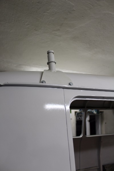

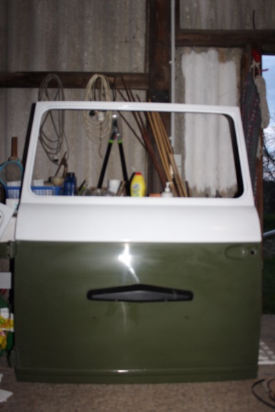

    hat sich wieder ein wenig getan. Wir haben das herrliche Wetter genutzt und ,al wieder Meter gemacht. Es liefen zwar noch noch ein paar Nebenschauplätze, doch der Barkas kam nicht zu kurz. Ein paar Teile haben noch ein wenig Kosmetik bekommen, darunter waren die Türen, Stoßstangen, Behausung der Standheizung und die Dachluke. Anschließend konnten ein Teile des Zubehörs wieder an ihre Stelle gebracht werden.

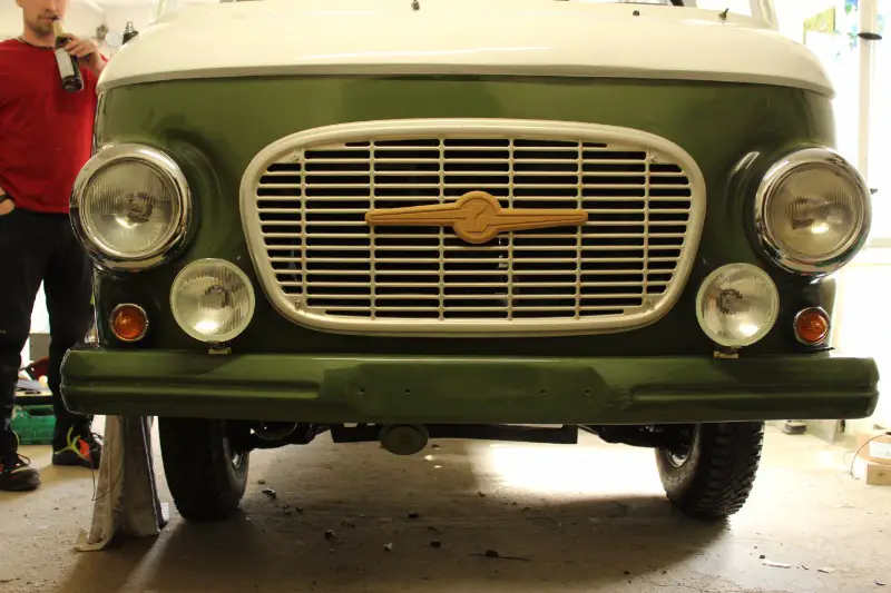

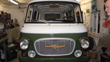

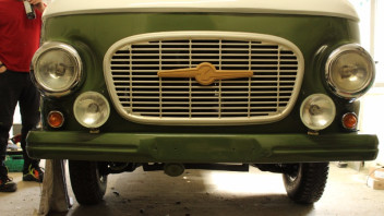

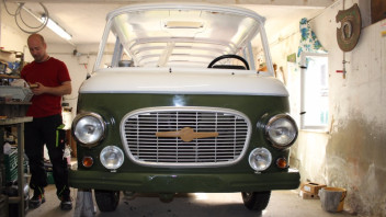

    Nun wurde endlich die Stoßstange der ersten Barkas Generation montiert und die Nebelscheinwerfer angebracht. Sind Original DDR-Teile (Lagerware) und voll verchromt. Sieht nach anfänglicher Skepsis meiner Seits doch ganz annehmlich aus.
    Zu guter Letzt kam der originale Grill wieder an seinen Platz und gibt den Barkas nach langer Zeit sein altes (verjüngtes) Gesicht zurück. Wir ziemlich stolz, da mit dieser Arbeit bis auf die Frontscheibe samt Scheibenwischer ein Bereich fertig ist.

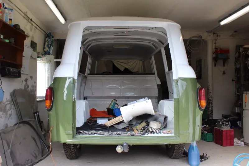

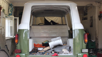

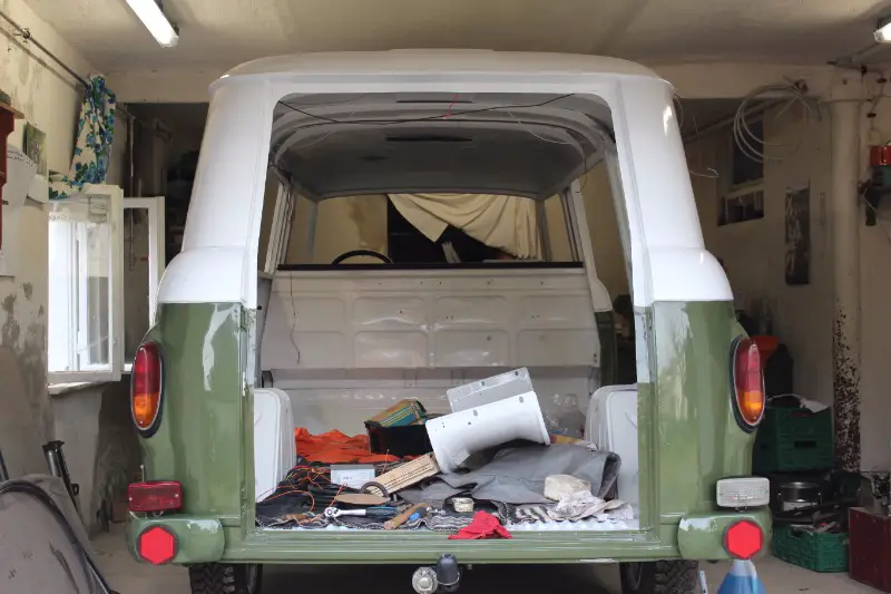

    Dann kam das Heck dran. Beide Stoßfänger (alte Ausführung) kam wieder an ihren Platz und wurden mit den Rückstrahlern sowie Nebelschlussleuchte und Rückfahrscheinwerfer komplettiert. Dmit sind die Arbeiten an der Heckpartie bis am die Hecktür und Einstiegbeleuchtung abgeschlossen.

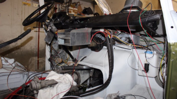

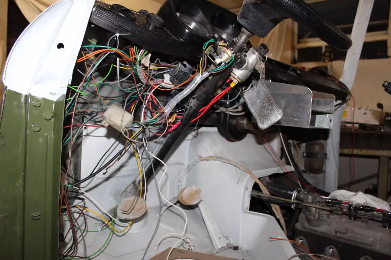

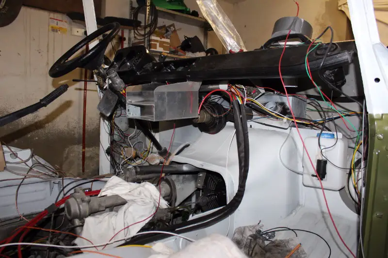

    Im Fahrer-Beifahrerbeich gibt es noch einige Baustellen. Dazu gehören Arbeiten kosmetischer Art (Kabel ordentlich Zusammenfassen, Radio einbauen, Verkleidung an der Lenksäule montieren, usw.), Luftkanäl verlegen und viel anderer Kleinkram. Aber es geht auch da gut voran.

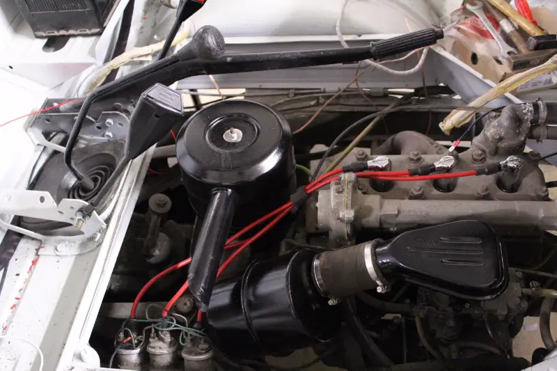

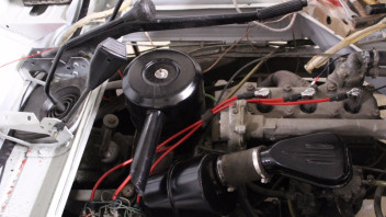

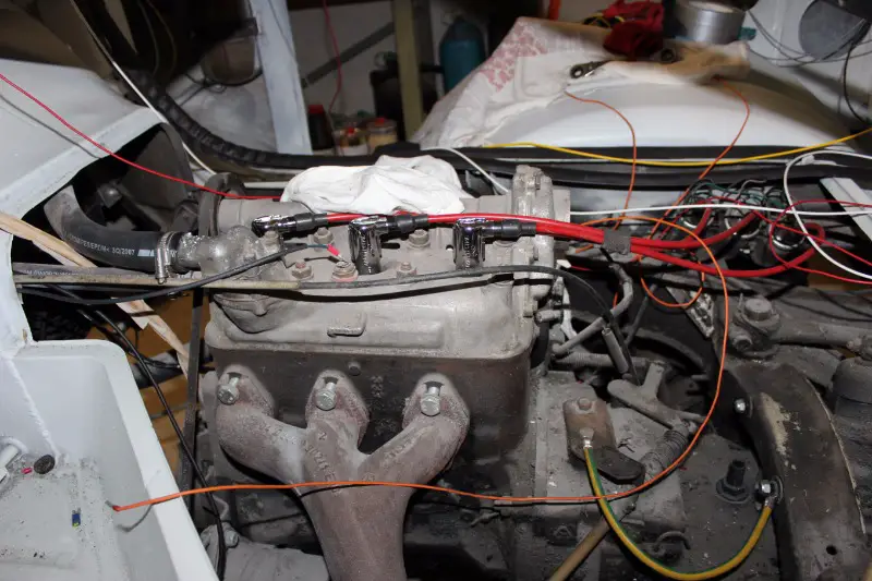

    Im Motorbereich wurden wie bereits erwähnt die Zündkabel, Kerzenstecker und viele weitere Kleinigkeiten getauscht. Ansonsten müssen der Luftansaugtrackt, Tunnel und anderer Kleinkram wieder montiert werden.

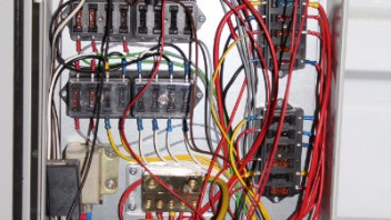

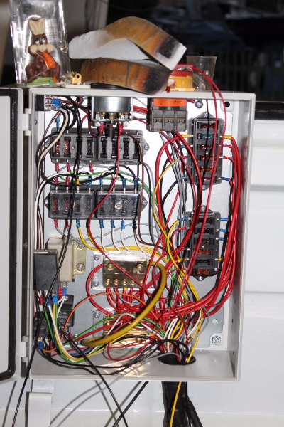

    Der Schaltkasten ist nun auch gut gefüllt. Wir sind froh, dass wir uns für eine so große Version endschieden haben. Alles andere (kleinere) wäre quatsch gewesen. Wesen dann alles soweit ist, wird dort natürlich auch noch aufgeräumt.

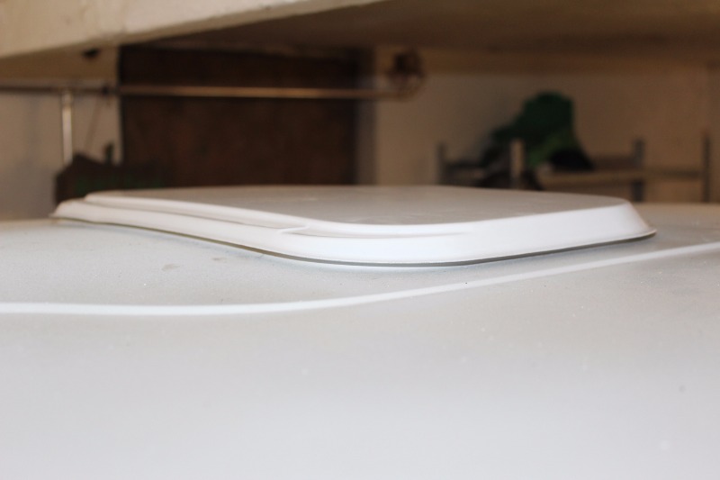

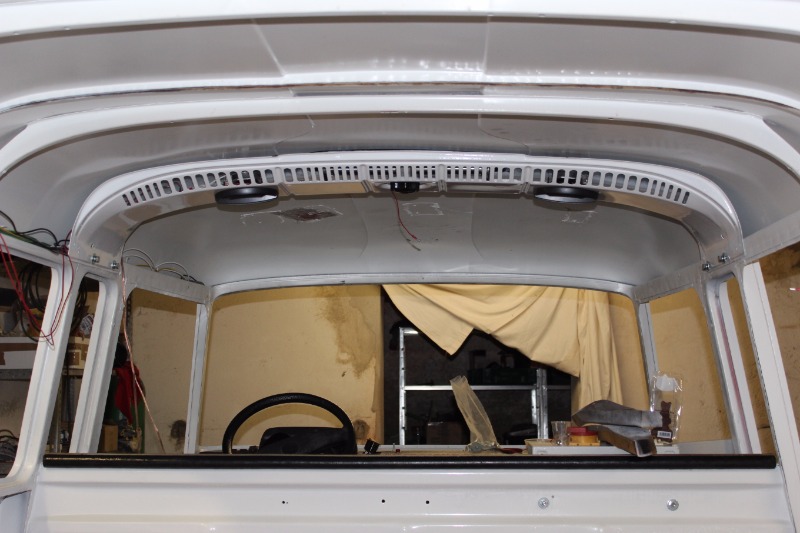

    Der Steg, welcher den Mechnismus für die Dachluke, Deckenbeleuchtung, Boxen, usw. beherbergt ist auch wieder an Board.

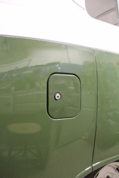

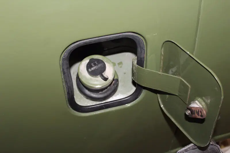

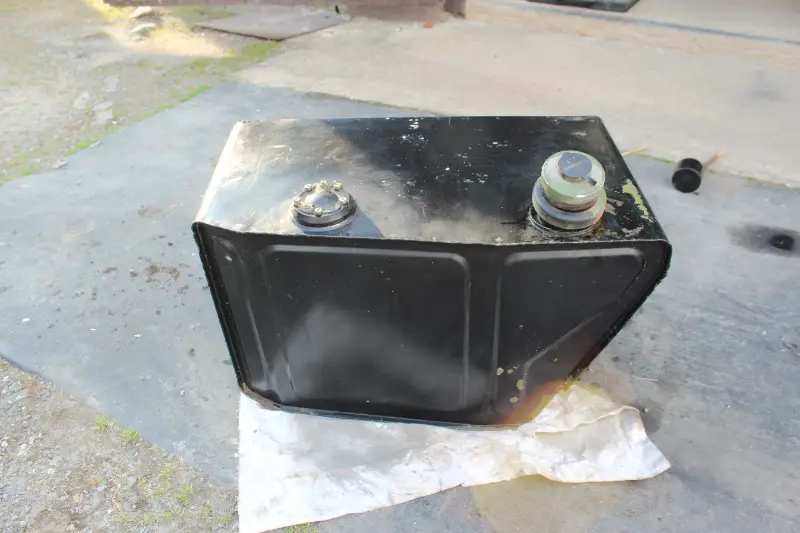

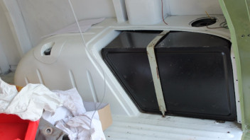

    Die Auspuffanlage ist nun auch wieder montiert. Nun kann endlich wieder der typische Klang eines 3 Zylinder 2Takt Motor mit 996 ccm ertönen. Damit es auch keine Probleme beim betreiben der Kraftmaschine gibt, wurde die gesamte Benzinleitung gereinigt und auf Undichtigkeiten überprüft. Auch hier ist alles i.O. . Im Anschluss wurde der Tank aus dem Lager gezogen und ein wenig Kosmetik unterzogen. Und erstaunlicher Weise hat der keinen Rost im Inneren. Doch auch hier wird im Winter eine Versiegelung erfolgen, damit auch hier eine Fehler/Kostenquelle weniger ist. Damit erfolgte auch der Einbau sowie Anschluss der Spritversorgung.
    Damit es auch wieder ordentlich aussieht, kam die dafür vorgesehene Blende wieder an ihre Stelle. Auch die Abdeckung für den Wartungszugang an den Tank wurde wieder angebracht. Damit schließt sich wieder eine Baustelle. Jetzt fehlt nur noch der Sprit.

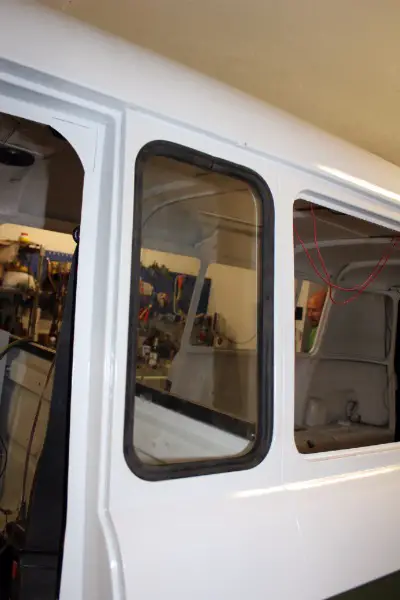

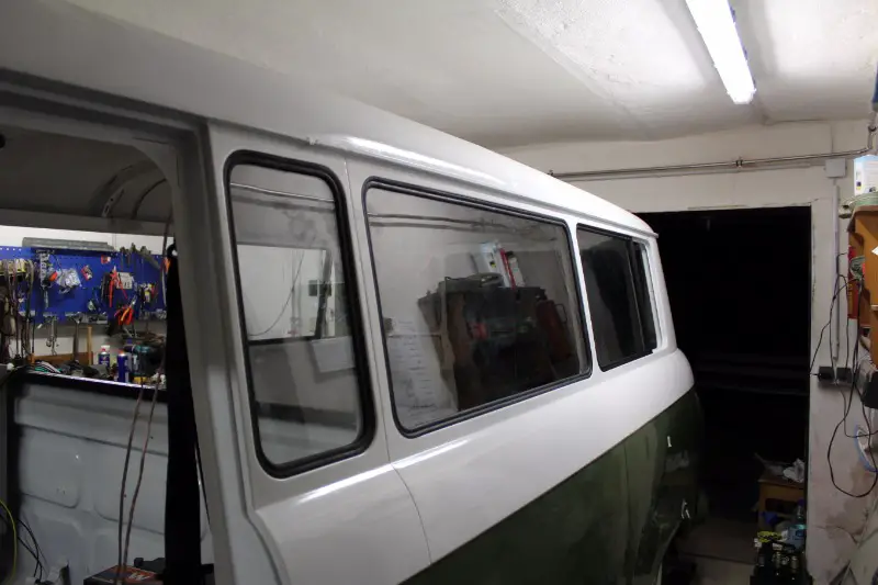

    Dann haben wir bekommen, die Fenster wieder mit neuen Gummis zu montieren. Da wir keine Ahnung hatten, wir das am besten macht und es eine Chance von 50 % gibt es richtig zu machen, nahmen wir die Herausforderung an und probierten unser Glück. Natürlich ging der erste Versuch schief, aber Versuch macht kluch. Im zweiten Anlauf fruchtete unser Bemühen und wir bekamen unser erstes Fenster montiert. wir echt stolz wie Oskar. Jetzt haben wir den Dreh raus und der Rest sollte nun ein Kinderspiel sein.

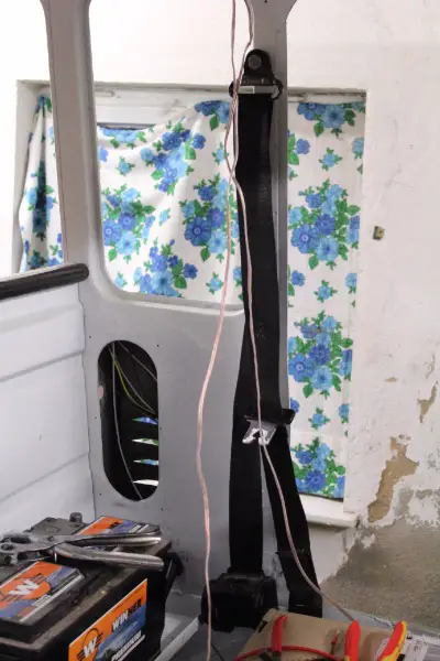

    Die Gurte haben auch wieder ihren Platz gefunden, genauso wie ihr Schnallen. Auch der Ansaugtrack ist wieder an seinen Platz und hatte im Vorfeld etwa Kosmetik bekommen. Auch die Dachluke ist wieder an ihren Platz

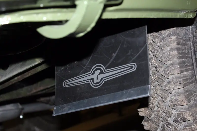

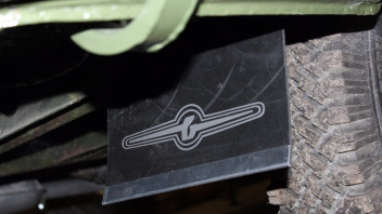

    Dann halten weitere kleine Gimmicks Einzug. Unter anderem Schmutzfänger, ein aus Edelstahl gelaserter Schriftzug an den Türen und ein paar weitere, welche jetzt noch nicht verraten werden.

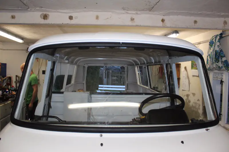

    Es geht weiter im Geschäft. Ein großteil der Scheiben ist drinne. Eine kleine Herausforderung war die Frontscheibe, doch auch hier haben wir gesiegt und sie ist nun wieder an ihren alten Platz. Dazu gesellen sich die kleinen Seitenfenster und die großen Flächenfenster. Als nächstes folgen die Klappfenster und sämtlich Fenster der Tür (Fahrer und Beifahrer) sowie Seiten- und Hecktür.
    Zusätzlich wurde die Front nun komplettiert. Das letztes Bauteil waren die Schweibenwischer. Hier kommen originale Chrom-Wischer zum Einsatz. Sieht fantastisch aus. Damit ist die Front nun komplett.

  • bei der scheibe vorne seh ich beim gummi oben in der mitte einen spalt, der sollte weg. zu machen mit nem extra stück gummi, nen längeren nehmen, oder mit primer und scheibenkleber, dann nachmodellieren.
    das sind stellen, wo sich dann gerne das wasser durchdrückt und es anfängt zu gammeln.
    Immer ruhig, da kommt noch schwarzes Silikon rein. Das wird noch ausgebessert. Wir wollen erstmal alle Scheiben drinne haben und dann den Kram den letzten Schliff geben.

  • juti, problem ist also bekannt, wollt nur drauf hinweisen, nicht das dann mit einmal feucht ist innen. ;)
    Neen, nee. Das wollen wir nicht. Wir wussten schon, dass das sich nicht vermeiden lässt. Wir waren nur froh, das wir den Dreh mit der Montage raus hatten und die Scheiben endlich wieder an ohren Platz können.
