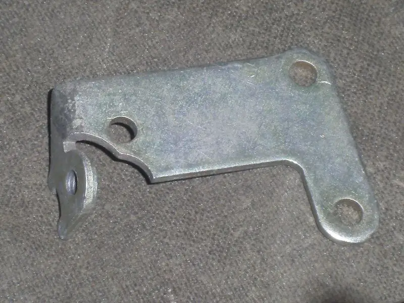

    Das sind ein paar Sachen die ich neu dazubekommen habe, wohl aber nicht brauche. Besonders interessant finde ich das NOS Seitendeckelschloß.
    Bei dem Teil bin ich etwas unsicher, ob das überhaput zur Simson gehört ?( Wenn ja wäre es nett, wenn mir jemand mitteilen könnte wofür das ist :)

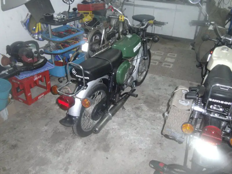

  • Heut hat mir Sohnemann nach dem Abendessen beim schrauben geholfen.
    Bis auf die Batterie (die werde ich erst, wenn ich sie wirklich benötige befüllen) bin ich soweit fertig. Die Armaturen möchte ich noch schwarz färben, wenn ich die Zeit dazu finde.
    Elekttrik hat Probleme gemacht, da waren einige Kabel am Zündschloß die nicht da waren wo sie hingehören. Auch waren einige Verbindungen lose.
    Dank Moser Schaltpläne war das aber zum Glück machbar. Die hat ja sogar eine Blinkerkontrolle :thumbup:
    Sie springt zuverlässig an, schaltet sauber durch. Probefahrt wollte ich bei dem schlechten Wetter keine machen, mal sehen wann sich die Gelegenheit bietet.
    Die Jungs wollten sie mir schon abkaufen ;), aber dafür war sie ja nicht gedacht :love: .
    Mein Budget habe ich bei weitem eingehalten.
    Ich bin jetzt mit Kaufpreis, Lackset, Batterie aus dem Sonderpostenmarkt und paar Kleinteilen bei 301 Euro 8o Ich habe sogar die Farbe und Pinsel mit reingerechnet.
    Selbst der Zeitaufwand hält sich in Grenzen, ich schätze der liegt bei ca 15 Stunden, wobei da nochmal 3 Stunden fürs abholen dazukommen.
    Wenn ich die Neuteile die ich übrig habe abziehe, dann wäre ich sogar bei nur 260 Euro.
    Falls sich also beim Betrieb rausstellen sollte, das mit dem Motor was ist, dann habe ich sogar noch Puffer für eine Motorregeneration :)

  • Schönes FIMAG Notstromaggregat :D
    Hab ich auch noch zu stehen in etwas kleiner
    "Wenn ich durch die Straßen gehe. - Und etwas Neues, Schönes sehe. -
    Weis' ich stolz darauf: - Das hat mein Freund getan! - Mein Freund,
    der Plan!"
  • Die sehen beide super aus, besonders die Grüne, Grün ist einfach genial :D
    Was ist dass eigentlich für eine Farbe auf der anderen? Normales Weiß, Elfenbein?
