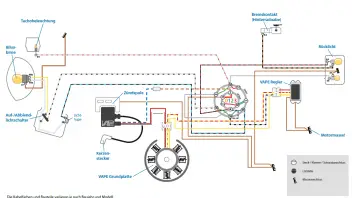

Moped ist gerade im Aufbau, letzter Schritt ist die Verkabelung. Deswegen wollte ich wissen wie ich nur den Motor anklemme, da Blinker später kommen.
Lade dir mal den Schaltplan herunter https://www.simmipage.de/files…51_VAPE_Zuendung_2018.pdf
Der ist sehr verständlich und im Acrobat Reader kannst du sogar Komponenten ausblenden (Ebenen)
Hier z.B. Batterie Blinker etc. ausgeblendet:
Danke dir
