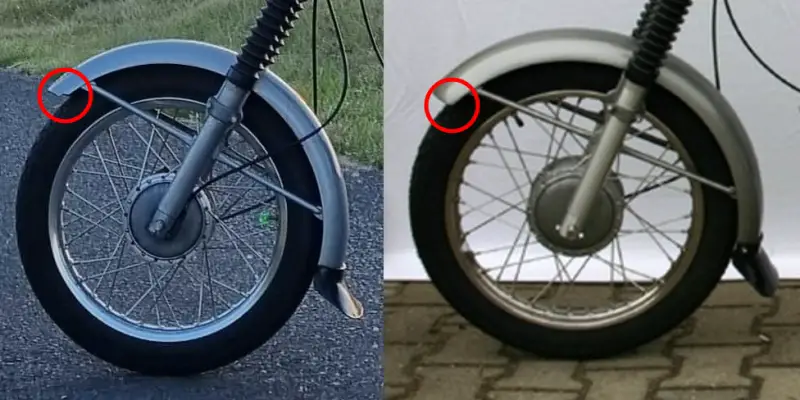

    die frühen S51 (Bj. 80-82) hatten ja das Strebenschutzblech verbaut. Habe nun festgestellt dass es da unterschiedliche Varianten gab, also mit und ohne Ausschnitte vorne. Gab es die Variante ohne Ausschnitte nur bei S50 oder auch bei der S51?
