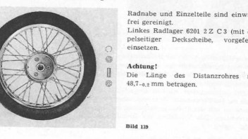

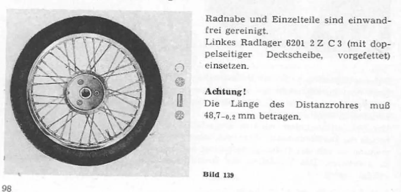

Radlager ausbauen und sich die hülse anschauen, ob sie eingelaufen ist und radlager spannungsfrei wieder einbauen.
Die Hülse dabei auch gleich mal messen...
