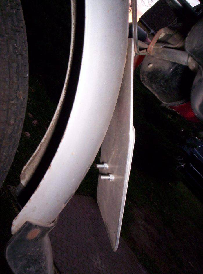

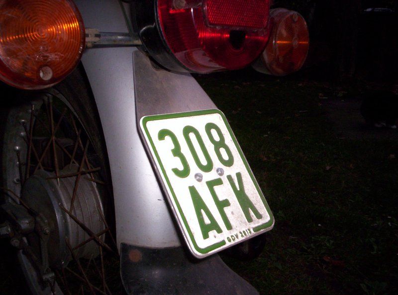

    ich fahre jetzt seit einigen Wochen eine S51B1-4 die auf Enduro umgebaut wurde. Deshalb hat sie ein kürzeres Schutzblech, wodurch ich das Nummernschild nicht mehr unter dem Rücklicht befestigen kann. Ich hatte es eine kurze Zeit am Gepäckträger befestigt, was aber sehr unpraktisch war, da es nicht sichtbar war wenn ich irgendetwas mitgenommen habe. Deshalb habe mich mir eine Halterung selbst gebaut. Meine Frage ist nun ist das, so wie ich es gemacht habe, erlaubt (siehe Bild)?
    Schonmal vielen Dank im voraus

  • muss im winkel von 30° sichtbar sein ,ich weiss nur das ein kennzeichenhalter an der vario bei einer tupperware nicht legal ,ist .ein freund hat deswegen ein mängelschein bekommen..
  • wenn es beleuchtet wird, spricht da wohl nichts gegen.
    Wie mein vorredner schon sagte - im 30° Winkel nach links und rechts, und eine bestimmte höhe muss es haben (28 cm unterkante? - schlagt mich nicht,wenn ich paar cm daneben liege..
    Warum baust du dir keinen halter und montierst es mittig? Sieht irgendwie echt komisch aus..
  • Beleuchtung ist meiner Meinung nach beim Mokick/Mofa keine Pflicht. Da es ja auch kein Kennzeichen im eigentlichen Sinne ist.
    Sonst schließ ich mich mit meinen Vorredner an. Die Halterung geht bestimmt so - aber warum so außermittig ?
    lg fuenfzigccm

    Wie genau meinst du das? Nummernschild unter das Licht und unter die Gummilippe? Dann ist es aber nicht mehr beleuchtet....ka ob das muss hab es schon so und so gelesen
    Hast Recht, ich finde auch das es komisch aussieht aber mir ist bis jetzt noch nichts besseres eingefallen!

  • Leute, wie wär´s denn, sich ganz einfach ein längeres Schutzblech zu verbauen...?
    Dann klappts auch mit der Kennzeichenmontage. :whistling:

  • Man kann auch einen Blechstreifen aus nichtrostendem Material oder lackiert und passend gebogen, damit er über den Schmutzfänger passt, zusammen mit dem Rücklicht befestigen und daran dann unterhalb des Rücklichts das Versicherungsschild. So braucht man keine Löcher ins Schutzblech zu bohren und das ganze sieht auch noch einigermaßen vernünftig aus, weil man von dem Blechstreifen eigentlich kaum etwas sieht.
    Wer so etwas nicht selbst basteln möchte, kann so einen Blechstreifen als Kennzeichenhalter auch bei AKF und anderen Händlern kaufen. Der Nachteil wäre, dass der vielleicht nicht so exakt für die jeweilige Schutzblechlänge passt wie ein selbst gebasteltes Teil.
