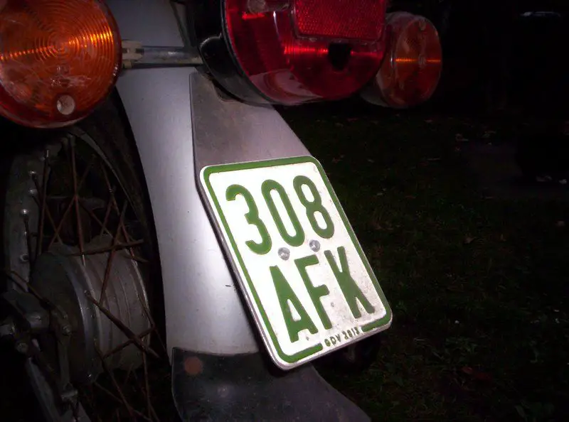

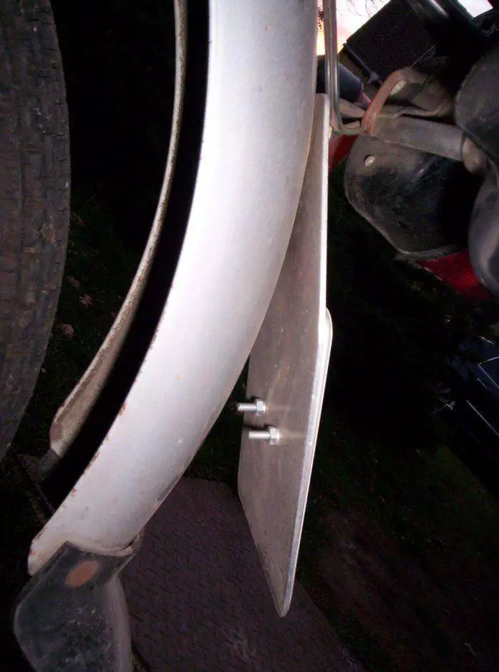

Habe das mit der Kennzeichenhalterung beim S50 mit (108cm (??) langem
Schutzblech, also das einzig schöne, wie ich finde, so gelöst:Die besteht aus einer zugeschnittenen 2mm-Aluplatte.
Man könnte es auch etwas kürzer machen, ich persönlich mag es aber
nicht, wenn das Kennzeichen so eng an die Rückleuchte drangeklatscht
wird.
Auch kann man den Halter etwas abwinkeln, also nicht so wie bei mir.
So läßt sich aber das Kennzeichen besonders bequem montieren, bzw. demontieren.
Schrauben und Muttern liegen nicht im Schmutzbereich d. Schutzbleches, gammeln also nicht
so stark, wie vorher. Außerdem keine zusätzliche Rostquelle durch Bohrungen im Schutzblech...
Dadurch, daß der Halter aus Alu besteht, fügt er sich optisch gut ein. Zumindest beim orig.
silbergrauen Schutzblech.
Gruß Thilo
2mm alu?
wirds dir früher oder später sicherlich wegrappeln -
Um ehrlich zu sein, ich find diesen Winkel echt scheiße. Das sieht dumm aus.
Dann bastel dir lieber nen Blechstreifen unters Rücklicht ans Schutzblech, dass das Kennzeichen dahin kommt, wos hinsoll..
(Meine Meinung..) -
wo soll es denn hin?
da wo es jedem am besten passt und simme24 scheints da wohl am besten zu gefallen
demzufolge sollte es für ihn dahinob du das nun hässlich findest oder nicht...
Hält schon seit über einem halben Jahr so.
Im Mai (1Monat nach dem Fahrzeugkauf) wurde mir das Kennzeichen entwendet,
indem die Platte mehrmals umgebogen wurde. Aber das ist wieder etwas anderes...
Ist ja nichtnur 1mm stark. Um die obere Halterungsbohrung ist genug "Fleisch"
drumherum, außerdem die trapezförmige Form. -
früher oder später wirds sich trotzdem losrappeln
das liegt nunmal in der natur des materials
Meine Meinung dazu....vollkommen schrecklich. Das sieht echt schlimm aus. Ich würde mir einen vertikal geraden Blechstreifen basteln und das Nummernschild dann darauf befestigen und dann mit an der Rücklichthalterung verschrauben. Oder eben oben am Haltebügel lassen...so wie es ja wohl schon mal war.
