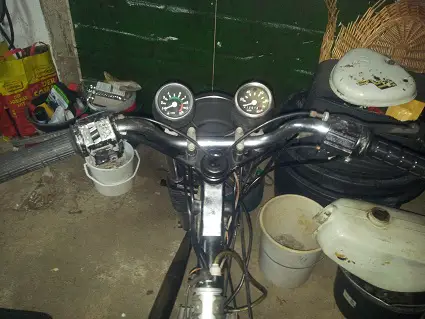

    Ich habe mir gestern eine Simson S51 zum restaurieren zugelegt und kann derzeit leider nicht identifizieren um welchen Modelltypen es sich handelt.
    Auf dem Typenschild steht leider nur S51. beudet dies "N" für die einfache austattung?
    Die Simson besitzt einen Drehzahlmesser, 4 Gang getriebe, Blinkerschalter (Blinker nicht vorhanden, evtl. demontiert), Faltenbeläge an der Gabel, aufgepolsterte Sitzbank, weiße verkleidung mit "Comfort" Aufschrift.
    Da Ich neue Papiere anfordern möchte, benötige Ich den genauen Typen der S51 und bin mir nicht sicher ob Sie vielleicht nur auf "Comfort" gepimmt wurde.

  • Bisher klingt das Ganze nach einer S 51 C. C steht sinnvollerweise für Comfort. Da gehören selbstverständlich Blinker mit dran.
    Dementsprechend kannst du sie auch anmelden :)

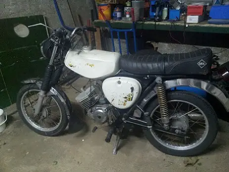

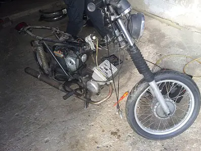

  • Auf dem Foto sieht die Maschine dann doch ziemlich zusammengewürfelt aus. Sollte das Lackset das sein, was da auch ursprünglich mal dran war, ists ne Comfort. Da sind aber auch Bauteile anderer Modelle mit dran. Bei der Comfort waren nochmalerweise Zylinder und Motorseitendeckel schwarz lackiert (hier nicht der Falll).

  • Genau das ist mir auch aufgefallen. Deshalb bin Ich mir dann doch ziemlich unsicher...
    gibt es eine möglichkeit den genauen Typen (Stand der auslieferung) zu bestimmen? Evtl. anhand der Fahrgestellnummer?

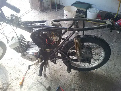

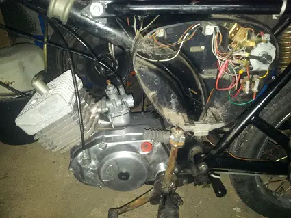

  • Was für eine Zündung ist denn verbaut ?
    Gibts bessere, aussagekräftigere Bilder ?

  • Leider bin ich derzeit nicht zuhause. Werde aber heute abend ein paar Bilder machen. welche Details sind denn erwünscht?
    Vielleicht eine blöde frage aber woran erkenne Ich ob eine E-Zündung verbaut ist oder nicht?
  • Mach einfach ein Foto der Zündung :)
    Auf der Grundplatte der E-Zündung fehlen Kondensator und Unterbrecher, dafür ist da so ein zusätzlicher eckiger Klotz drauf. Rechts im Luftfilterkasten gehört bei der E-Zündung das Steuergerät mit rein, was bei der Unterbrecherzündung fehlt.
    Eine ganz sichere Bestimmung anhand Fahrgestell- oder Motornummer ist nicht möglich.
