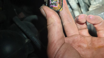

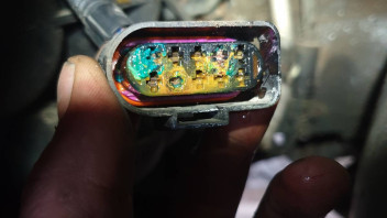

Die Jungs im Glaspalast haben in knapp 6h Arbeitszeit zu je >100€ keinen Fehler finden können warum die Außentemperaturanzeige Blödsinn anzeigt, der Aufprallsensor ne Macke hat und die Haube ständig ''offen'' anzeigt.
20 Minuten inkl. Vorgespräch mit dem Kunden.
Es gibt nur 2 verfickte Stecker für die Frontelektrik
Unlösbares Problem für den Vertragshändler, der hat die Karre schon abgeschrieben...
Tja, Fehlerausleser und Teiletauscher, nix Mechaniker!
...und die sind nochnichma dicht...
