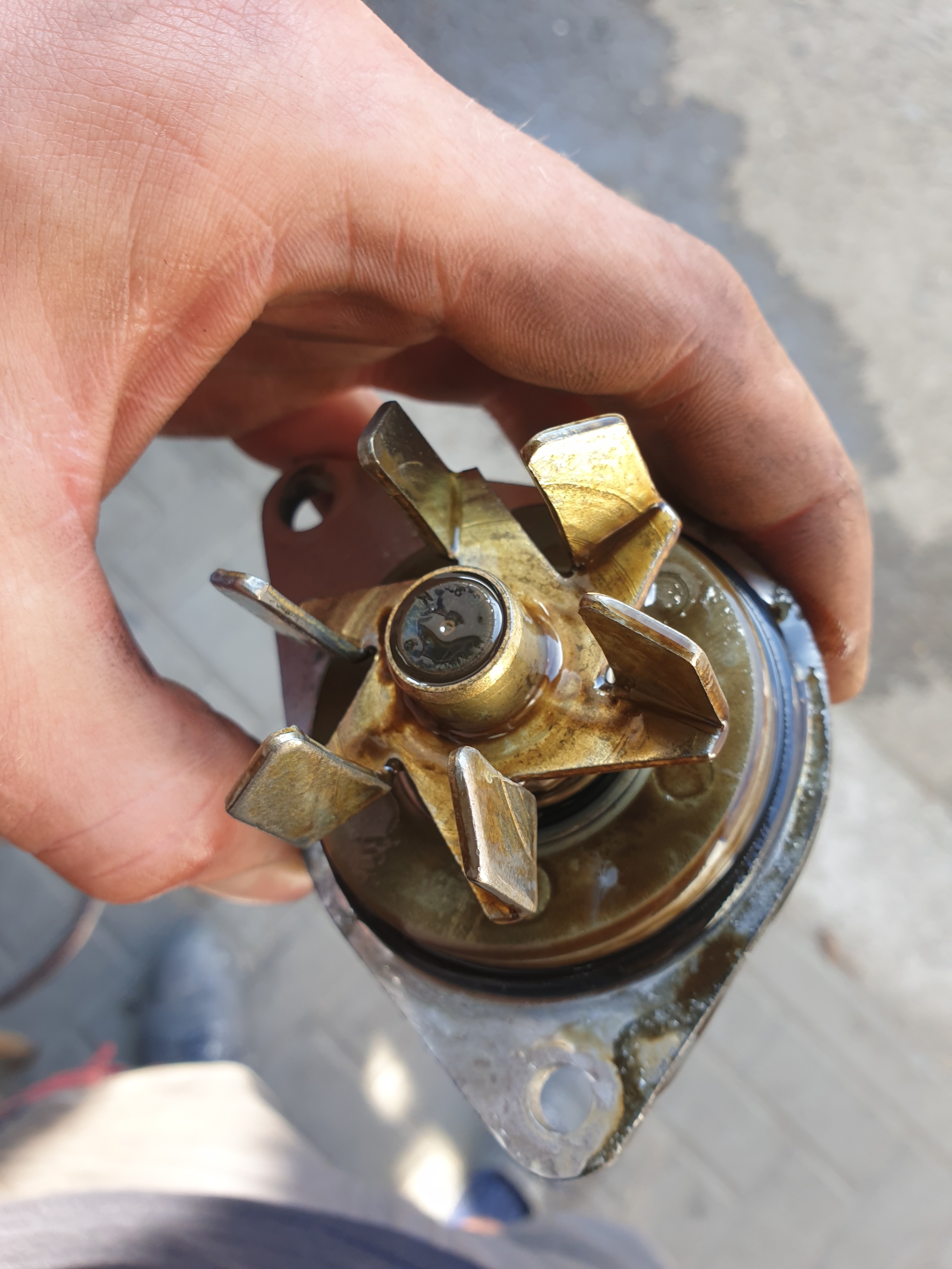

  • Peugeot hat im stillen Kämmerlein eine Weltneuheit entwickelt.
    Die erste KFZ-Hybridpumpe der Welt.
    Kommt aus nem 206+ Löwenauto was ich hier hab.
    ZR und ZKD einmal neu bitte.
    Naja, man kanns verstehen. Hat ja auch schon 42tausendirgendwas runter :lol:
  • Nu.
    Das braune ist sicherlich kein Kühlwasser ;]
    5 Liter hab ich aus der Karre abgelassen, davon war 1l Öl was sich jetzt so langsam trennt.
  • Ach so das ist gemeint.
    Einmal Kopfdichtung neu bitte, da hat er sicherlich Ölverlust auf der Steuerseite vorn, in Fahrtrichtung gesehen.
    Am Übergang Motorblock -Zylinderkopf, da sappert das Öl raus (da geht der Öl Kanal hoch in den Zylinderkopf) und da kommt es auch in Kühlkreislauf. Sicherlich ein Kurzstreckenauto.
    Eine Elring Kopfdichtung und neue Dehnkopfschrauben und dann ist er wieder dicht.
    Bloß nicht so ein Kopfdichtung nehmen mit so einer eingesetzten Kupferplatte um den Öl Kanal.
