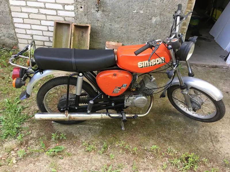

André seine neue S51 B

Hab ihn soweit schon mal wieder recht gut zusammen gebaut.
Hab schon mal eine kleine Runde drehen können.
Was mir aufgefallen ist ,ist das er etwas klingelt.
Was könnte es sein? Kolbenringe?
