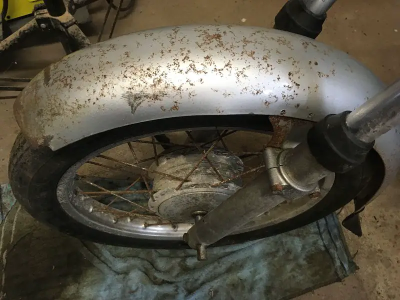

Werde mir dann mal die Rahmen und so mal anschauen und dann evtl. schleifen und neu lackieren.

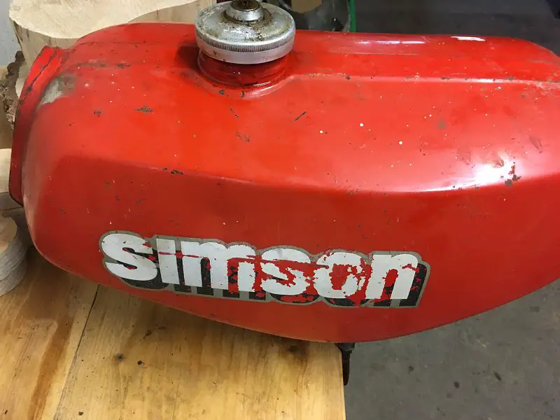

Den Tank habe ich mit Zitronensäure und Wasser befüllt zu entrosten.
Anbei noch paar Bilder.

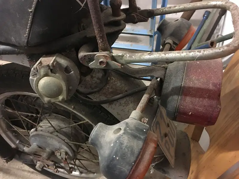

Die Anhängerkupplung möchte ich abbauen.

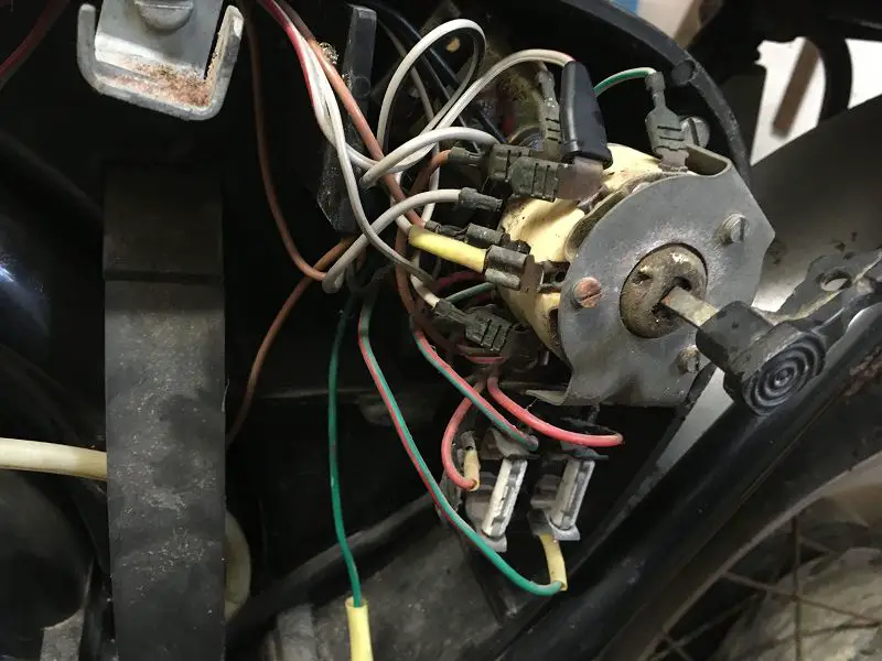

Brauche für die Elektrik glaube etwas Hilfe ![]()
Habe jetzt mal zwischen durch etwas Zeit daran zu frimeln.
Gucke erstmal nach dem Zündkabel, Kerzenstecker und Kerze
sieht ziemlich vergammelt aus
Ja habe das Kabel mal auf beiden Seiten gekürzt und dann mal getestet.
Leider ohne Erfolg.
Bräuchte bei dem mal so eine Reihenfolge wie und wo ich was messen kann.

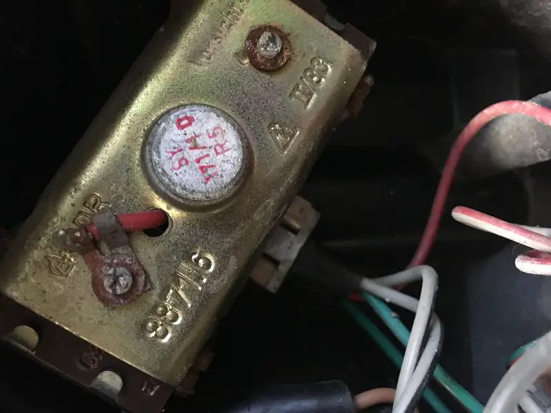

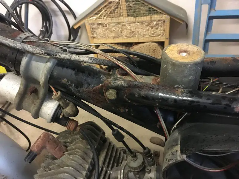

P.S. Was ist das eigendlich für ein Bauteil oben hinter den Tank (sieht aus wie ein Kondensator) Bild 1
das isn blinkgeber.

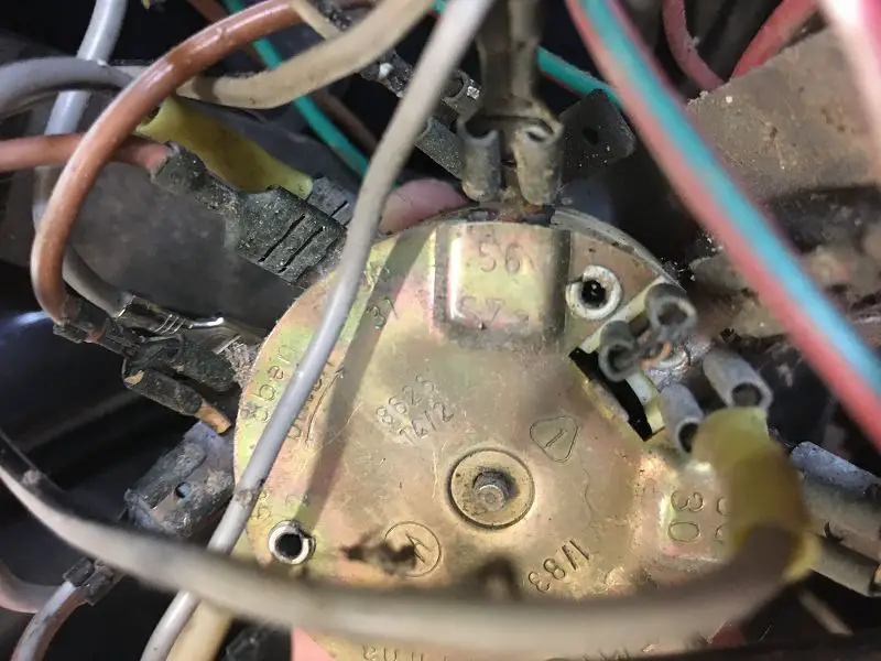

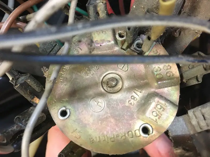

Wenn es ne unterbrecher ist, dann sehe dir mal zuerst den unterbrecher an. Wenn der die kahre offen stand sind die kontaktflächen sicher vergammelt.
OK.
Der Deckel was zwar drauf ,aber ich schau mir den Unterbrecher mal an.

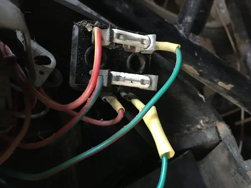

Welcher ist der passende Schaltplan?
Ist der Laderegler nicht für 6V?
Und ich habe eine 12V Zündspule ![]()
Unterbrecherzündung hat immer 12V Zündspule. Das hat mit der Bordspannung nichts zu tun
Alles klar,
Dann habe ich eine 6V Unterbrecherzündung. Ist ja nicht so toll.
Welcher Schaltplan ist dafür nötig?
