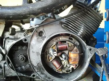

    Ansonsten sollte sie aber größtenteils komplett sein, also hieß es heute erstmal sich mit der Schwungmasse und der Zündung außeinander zusetzen.

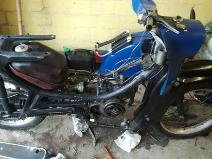

    Eingebaut sieht das ganze dann so aus, der Motor wurde überholt und regeneriert, laut des Vorbesitzers. Bin mal gespannt wie der läuft, wenn er läuft.
    Dann hab ich den Kerzenstecker angelötet und verbunden und ein Zündfunke kam immerhin schonmal beim Durchdrehen des Motors. :thumbup:
    Dann hab ich mich an den Vergaser gemacht, der Choke war schon angeschlossen, der Gaszug allerdings noch nicht, nach kurzer Recherche im Internet wurde mir klar das dies eine ziemliche Fummelei wird. ( Der Tip mit der Gabel aus diesem Forum war allerdings echt hilfreich :) ) Nur leider ist mir dann die ganze Hülse nochmal in den Vergaser reingerutscht und ich hab mich dazu entschlossen ihn nun ganz auseinaderzunehmen, so schaut der im Moment aus.

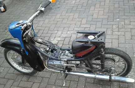

    Ansonsten hat sich noch nicht viel getan, ich hab den Auspuff ausgebrannt, einen Luftfilter brauch ich definitiv auch neu.
    So steht sie zur Zeit in der Garage ;(

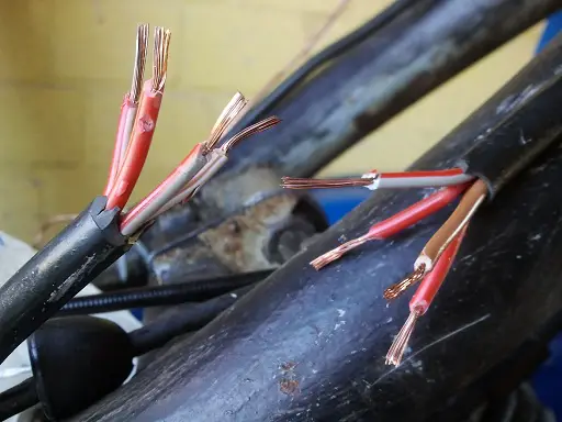

    Zuerst hab ich mich wieder an die Zündung gemacht, und die vier Kabel für den Unterbrecherkontakt und ich denke mal die Beleuchtung zusammengelötet. (Was, wenn man Farbenblind ist, echt zu ner Mission werden kann)
    Aber auch diese Hürde konnte ich dann überwinden und das ganze schaut nun so aus:

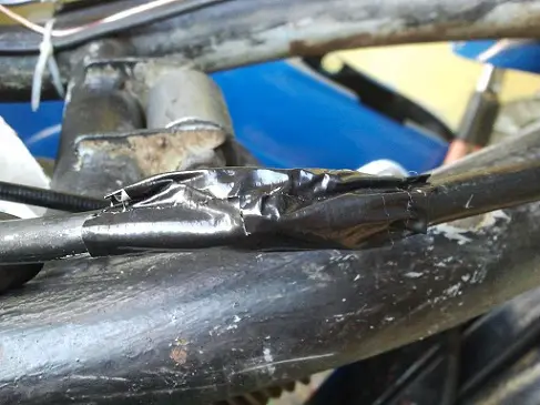

    Dann hab ich mich wieder an den Vergaser gemacht und ihn nun erfolgreich eingebaut, das Standgas so Pi x Daumen eingestellt und ihn wieder festgeschraubt. Der Gaszug war auch oben am Hebel nicht eingebaut und bis ich diese Technik verstanden hatte waren auch schon wieder 20min. vergangen doch dann lief es endlich. und ich konnte den Vergaser vom Lenker aus bedienen. :biglaugh:
    Dann hab ich schnell das Lüftungsführungsblech angebaut, wo ich dann auch ins Zweifeln kam, ob es halt so aussehen muss wie es aussieht. :D

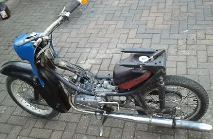

    Ich hatte ja angenommen das ich mein Ziel für heute ein wenig zu hoch gesetzt habe. Doch irgendwie lief alles glatt. :juchuu:
    So schaut sie grad aus. Oh Jungs das wird doch noch was, ab April fahr ich dann kein Bus mehr. :k_hole:

  • zusammen löten hättest du die Kabel gar nicht gemusst einfach mit einer Lüsterklemme Verbinden;)
    Das mit dem Gasgriff kenne ich auch gut:D Wenn das mit mit dem Gang rein springen wieder kassieren sollte stell einfach mal die Schaltung ein Anleitung gibt es hier //www.simsonforum.de/wbb/index.php?page=Own oder hier http://www.mopedfreunde-oldenb…upplung_und_getriebe.html oder aber du googelst selber :D
    Und jetzt noch wegen den Bildern lade die Bilder doch auf ein externen Bilderhoster hoch z.B http://www.directupload.net/ und binde die dann hier ein. So zum Beispiel http://s14.directupload.net/file/d/3181/ahnbqlqc_gif.htm
  • Stimmt, löten hätte ich nicht zwingend gemusst, doch ich bin nicht so der Fan von Steckverbindungen, und naja, wenn man schon alles in der Garage stehen hat. :D
    Und vielen dank für die Tips, falls das mit dem Schalten nochmal vorkommen sollte werd ich mir die Links auf jedenfall zu Herzen nehmen. :)
