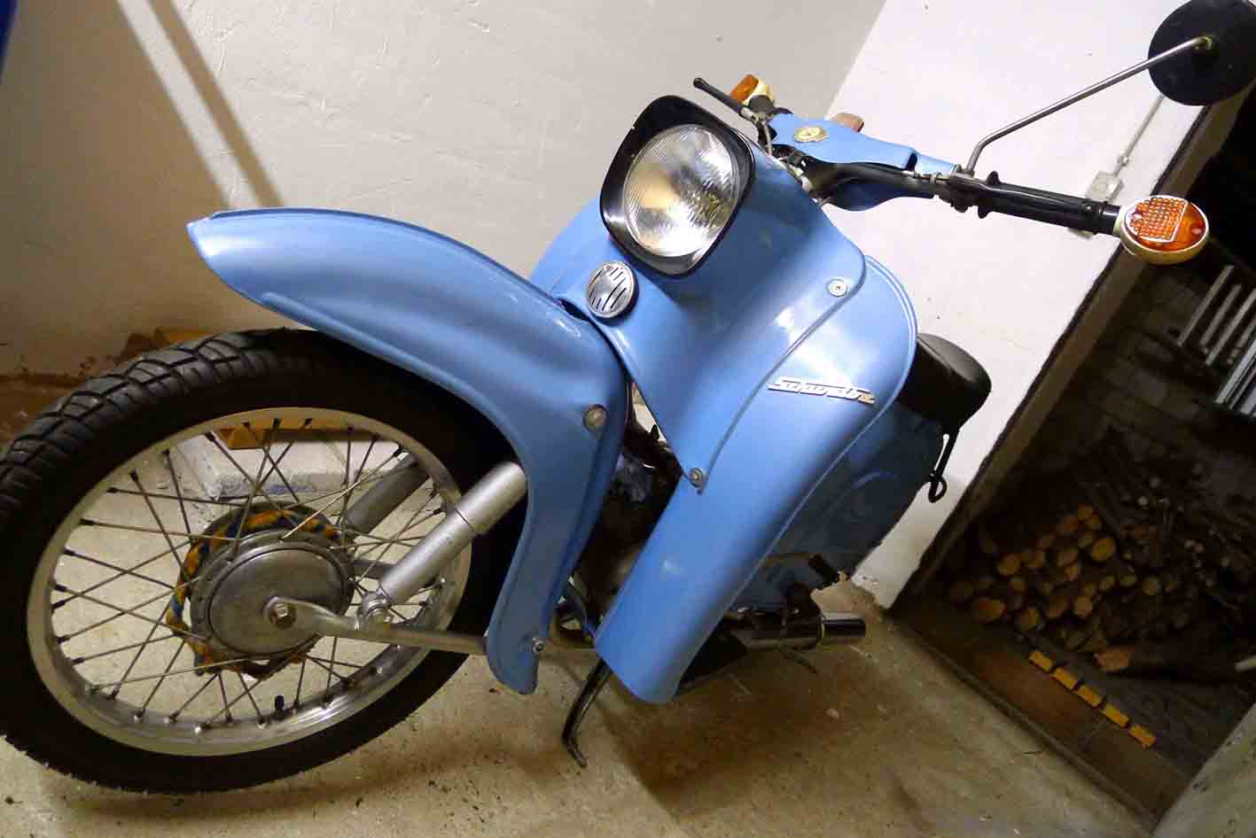

    Ich bin Britta und neu hier - mein Schwalbe eine KR 51/1 stand sozusagen zu Weihnachten unterm Baum, ein Geschenk von meinem Freund ( der selber Vespa fährt und jetzt ganz tapfer sein muss :D )
    Die Schwalbe hat längere Zeit gestanden und wir möchten sie nun wieder flott machen. Eigentlich schaut sie ganz gut aus, ich dachte allerdings eine große Inspektion sollte man ihr schon gönnen. Dazu werde ich euch bestimmt noch mit einigen Fragen nerven - meine ersten sind nun:

    Ach und das wäre dann übrigens meine Schwalbe:

    Was ich gerade noch beim betrachten des Bildes gesehen habe, die Reifen sind ja neu :lol:
