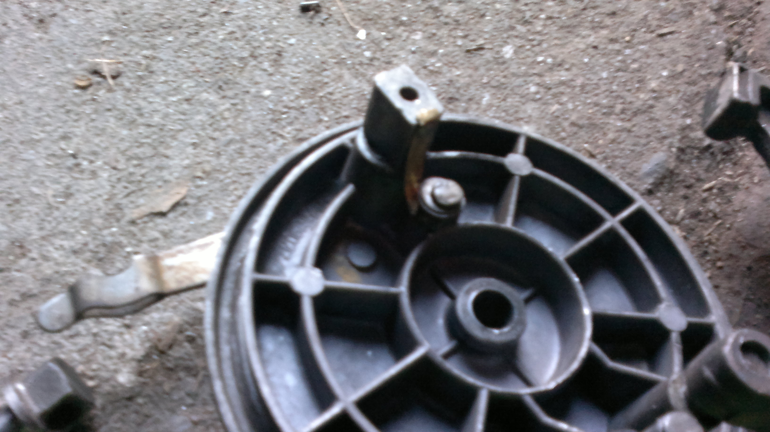

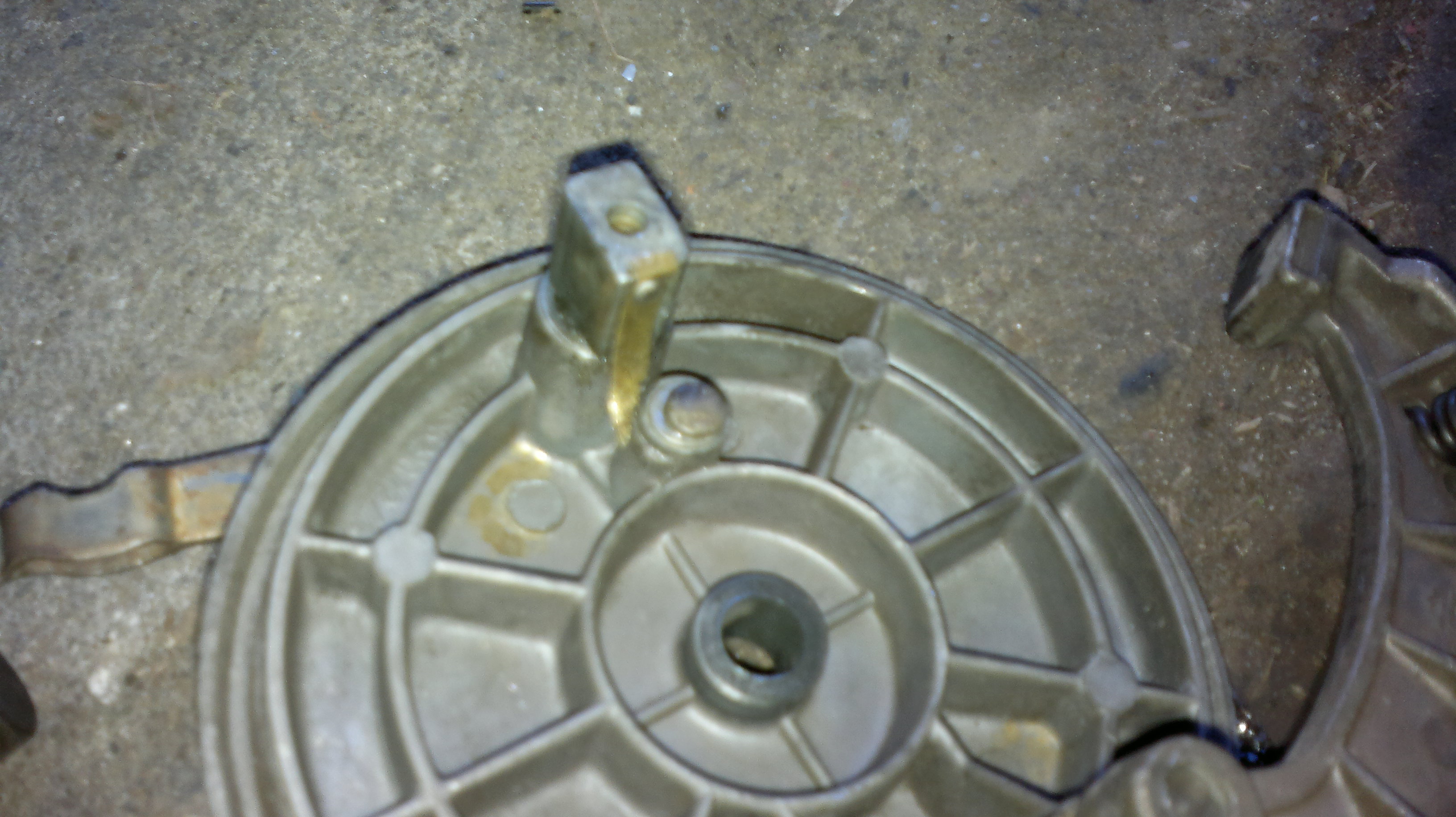

So ich wollt vorhin mal mein Bremslicht machen nur ist mir beim Ausbau aufgefallen das der Bremlichtkontakt im Rad total verbogen ist ..
Kann man das noch rettenIch mach gleich mal ein Bild von dem Ding
klar kann man das noch retten. Das ist schon immer ein Schwachpunkt, deswegen bauen viele auf den Bremslichtschalter an der Motorhalterung um...
Sry hat bissel lange gedauert mit den Bildern aber hat viel zu tun
Ich hoffe jemand kann mir sagen wie ich das biegen muss damit der Kontakt sich nicht immer wieder selber nach oben biegt.
ich glaube da würde ich mir aus nem Messing Schnipsel nen neues Fähnchen basteln.
Maik -
Aber dieser SCH*** Schnipsel ist doch genitet
na und? Niet mit Meißel wegschlagen, dann ausbohren, neue Fahne anfertigen, vernieten, gut ist!
das problem ist ja vielen bekannt, meine erfahrung ist das die hebel mit zwei nieten wesentlich besser funktionieren.
was auch klappt (wie lange bin ich nich am testen) ist die kante oben wieder straff umzubiegen, damit das fähnchen sich nicht mehr selbstständig verdrehen kann.
den da liegt das problem dieser teile -
Das is total verbogen. Der Messingkontakt muss auf dem Exenter aufliegen. So is das falsch, wie im Bild.
was mir aber auch gerade bei nem zweiten blick auffällt, da fehlt ja die hälfte von der fahne
also kann man das eigentlich getrost entsorgen/neu machen.
bekommt man dich glaub ich auch komplett neu zu kaufen oder nicht??
