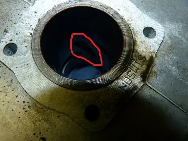

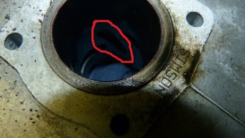

Längliche Kanäle?
  • Das wird wohl ein 60/4 Kanal Zylinder sein.
    Die länglichen Kanäle sind die 2 zusätzlichen Kanäle die aus dem 2 Kanal einen 4 Kanal machen.
  • Und wieso sind die Länger? ?(

  • Weil die nunmal so gefertigt werden.
    In nicht ausbuchsbare Nachbauzylinder hinterspülte Kanle einzubringen (wie original) ist ziemlich aufwendig. Deshalb macht man es so. Es hat soziemlich den gleichen Effekt.

    Also je mehr überströmet desto mehr Luft/Kraftstoffgemisch im brennraum, desto mehr Verbrennung, desto mehr Leistung? Richtig?
    Im Prinzip garnicht, nein!
    man kann einen 6-Kanal-Zylinder mit Drehmoment niedriger als Original bauen, und man kann 2Kanälerr bauen, die sich bis 12000 dumm und dusslig drehen und dabei noch ordentlich Leistung haben. Das ist alles Auslegungssache. Da sollte man dann Ahnung in Strömungslehre und Schwingungstechnik haben. Die Faktoren sind viel zu viele, um zu sagen, dass etwas mehr davon und mehr davon auch mehr Leistung bringt. Das Gesamtsystem muss stimmen - das kann man berechnen, oder man investiert viele Teststunden - und beides muss nicht zum Erfolg führen.
    Generell kann man sagen, dass die Zylinder von den Tunern so ausgelegt sind, dass mit der Anzahl der Kanäle auch die Leistungsdrehzahl steigt. Auf Bildern kann man dann nur noch schauen, wie sauber gefertigt wurde. kennt man dann noch die Daten (Steuerzeiten), hat man einen Vorgeschmack, wie der Zylinder ausgelegt ist (welches Drehzahlband wird bedient) und wenn man dann mit Kanalflächen, -winkeln, -formen und Strömungsrichtungen anfängt, können nur noch die Profis was damit anfangen.
    Das Thema ist verdammt komplex!
