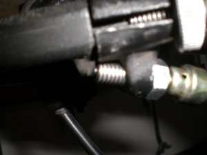

andere Frage an den Ersteller
und die Bremse etwas straffer stellen sodass der Hebel mehr an den Schalter drückt??
mach doch mal nen Photo

Mein Bremslichtschalter ist jetzt nach nem halben Jahr kaputtgegangen, der Kontaktnocken war einfach vollkommen abgenutzt.
also ich musste nichts feilen oder so.
aber ich glaube der ist auch recht weit drinne, aber nen bisschen gewinde hab ich noch über bei meinem ![]()

Bremse ist schon stramm eingestellt, wenn ich noch weiter feststelle schleift sie. Ich habe Bilder gemacht - ohne Schalter, mit Schalter noch nicht gezogen, gezogen und wieder losgelassen.
naja der Hebel geht net weit genug zurück und der Nocken iss auch schon janz schöön abgeschrägt

Diese hatte ich auch verbaut. Die haben dieses 2 geteilte zusammengecrimpte Gehäuse.
Die sehen aus, als wäre das Gehäuse aus dem Ganzen und als ob das Gewinde länger wäre (kann aber auch täuschen). Die werde ich wohl ebenfalls testen.
Die kann ich nur empfehlen, da ich auch Probleme mit den anderen hatte. Du bist also nicht alleine.
ich hatte in letzter zeit auch probleme mit den einteiligen schalterm. da haben sich die kontaktfähnchen beim aufstecken der kabelschuhe ca. 1mm in das gehäuse geschoben und vorbei wars mit dem schalten. beim abziehen der kabelschuhe hat dann wieder alles funktioniert. beim kauf darauf achten, das die kontaktfähnchen auch wirklich fest vergossen sind.
