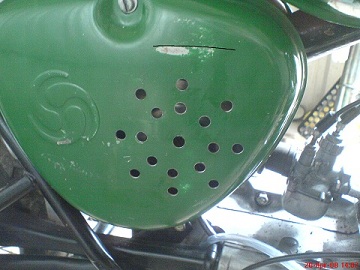

    Filu filter ist original aber ich habe im luftlifter deckel genau gegenüber des filters "stern-förmig" löcher gebohrt damit funktioniert der :) (bild häng ich dran is schon bissel älter)
    hatte den TKM-dran und mehr als 85 war nicht drin und das Durchzugs verhalten vom MRS Zylinder hatte ich mir auch besser vorgestellt muss ich ehrlich gestehen

    du willst mit dem Deckel also auch unbedingt auffallen??? 8|
    und wieso zerbohrt man einfach einen guten Deckel? :p_aua:

    zum Luftfilter deckel - die Bullen gucken zwar aber sagen bei mir nichts dazu ;)
    BIN HIER WEIL BEI "AKF" NICHTS MEHR LOS IST IM FORUM 8)
  • Ist aber mist, weil so das ganze Ansaugsystem fürn Arsch ist.
    Es gibt auch sowas wie ne Einlassresonanz...
