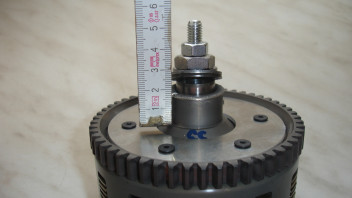

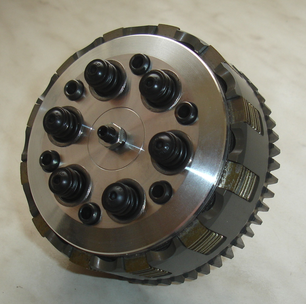

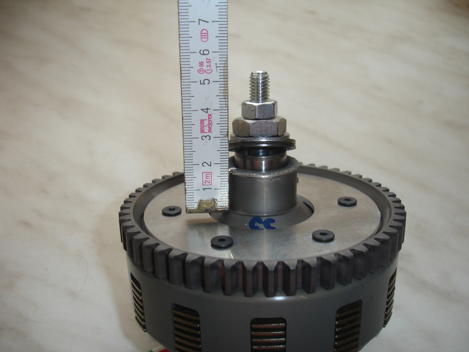

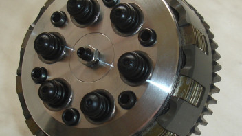

  • Endlich habe ich sie, gibts nun auch in der ganz langen Version, identisch zum S70 primär ( 18: 53, 2,94)
    Dazu habe ich gleich mal eine Frage, die K7 gibts ja für normale Lager und breite/verstärkte Lager
    Ich hab keinen Vergleich wie lang der Stumpf bei einem breiten Lager sein sollte, jedoch kommt mir dieser nur augenscheinlich zu lang vor, für ein breites Lager. Wie lang müßte er bei einem verstärkten Lager sein?
    Hier ist er gut 15mm vom Ende des Kegels bis zur Scheibe. Passt das?
  • Schön zu wissen, dann werd ich mal sehen wie lange der Standardprimär bei mir noch mitmacht und dann zur K7 greifen. Die zu kurze Übersetzung war ja bisher immer der Hasenfuß der K7.
    Zwecks breitem Kupplungswellenlager ruf einfach bei Ronge an, der wirds wohl wissen.
