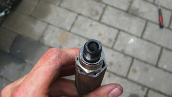

    Kerzenbild schwarz siehe Bild, obwohl ich einen orginalen Vergaser der bis vor einer Woche lief drangebaut habe und sie läuft trotzdem zu fett der Schwimmerstand stimmt.
    Und ich habe einen 60 ccm 2 Kanal mit 6 Ps da kann das doch nich sein oder??
    Das Standgas ändert sich ständig einmal zu niedrig einmal zu hoch dann geht sie aus was ist das nur mit dem Vergaser ich bekomme nicht mal einen 60 ccm 2 kanal abgestimmt.
    Und niedriger zustellen geht das Standgas auch nicht.
    Ich glaube sogar da ich nun so viele Einstellungen am Vergaser vorgenommen habe das ich den vergaser auf 17,5 mm aufdrehen lassen sollte ein 19er wär zu groß aber 17,5 könnte passen oder wie seht ihr das??
