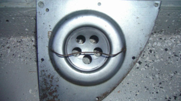

    So nun zum Problem : Habe am Freitag meine S51 neu Lackier also die Blechteile und bei der gelegenheit auch gleich das Luftfilterblech mein Vorbesitzer hatte das in der Mitte mal angebohrt und weil
    es bescheiden aussah, habe ich vorm Lacken einfach mal das loch beendet habe jetzt also in der mitte vom Luftfilterblech auch noch nen Loch.

    In der Mitte der Löcher habe ich ein zusätzliches Loch :

    Also wenn dort ein Loch mehr ist wie auf dein Bild dann verschließ
    es, oder besorg dir ein Neues Blech :a_bowing:
    Durch das zusätzliche Loch bekommt der Motor einfach zuviel Luft :wacko:

  • Das Loch war schon vor gebohrt ich hab es beendet damit es wenigstens optisch zu den anderen passt wegen der mehr luft dachte man kann da vielleicht was am Vergaser machen bzw das der Motor
    sich nur soviel Luft zieht wie er eben braucht .

    Vielleicht hättest du das auch einfach genau so im ersten Beitrag schreiben sollen, dann hätten wir auch verstanden, was du meinst.
    Das Blech kannst du wegschmeißen oder eventuell noch für Tuningzwecke verwenden. Besorg dir ein neues Blech und die Karre wird wieder laufen.
  • Wenn Du das Loch so lassen möchtest, must du eine größere Hauptdüse verbauen, damit das Benzin-Luftgemisch wieder stimmt :a_bowing:
    Dieses wird zu einem höheren Verbrauch führen und mehr Leistung wird es nicht bringen :whistling:
    Bau das so zurück wie es original ist und dann läuft der Hobel auch :a_bowing:
